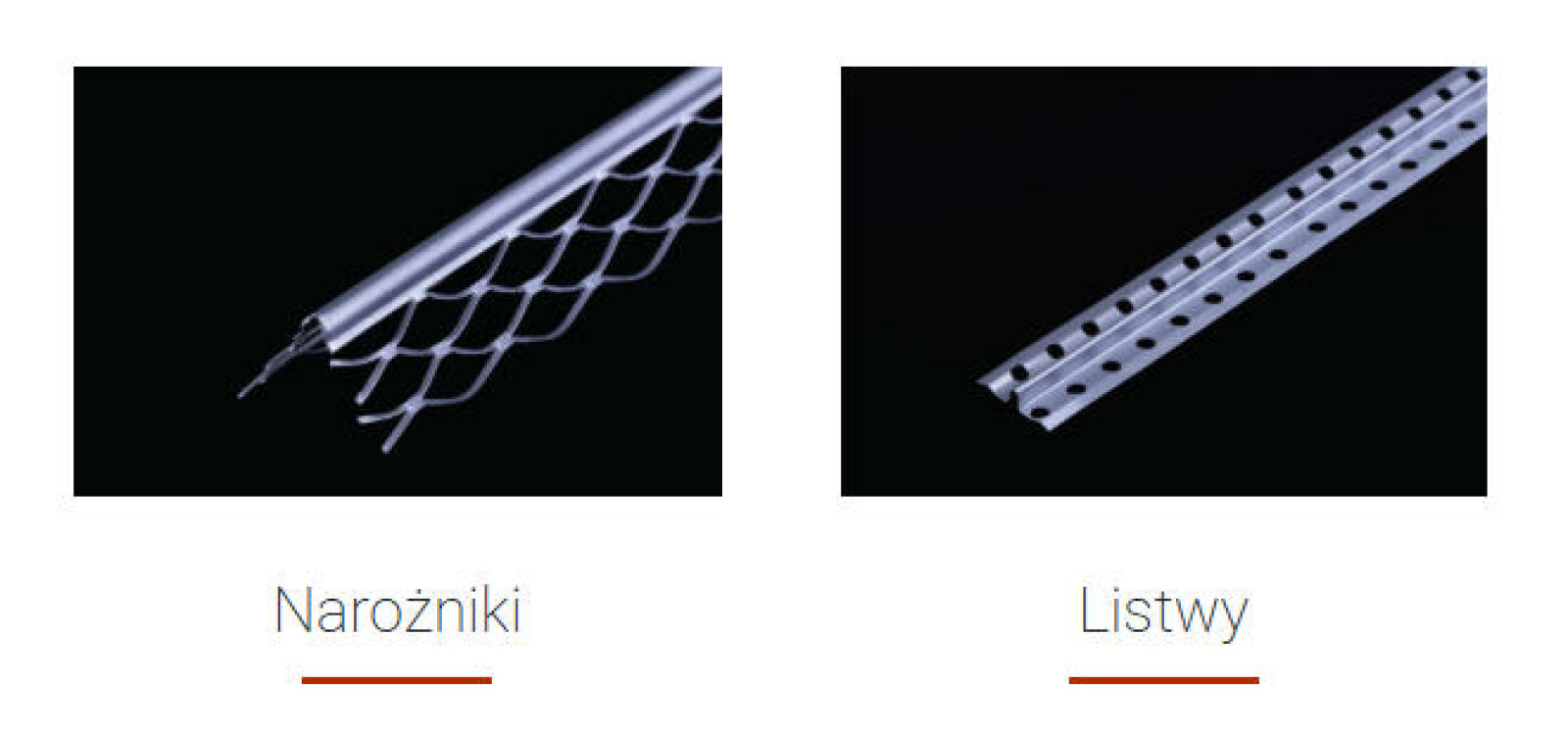

Nie można mówić o fachowym tynkowaniu bez wspomnienia o narożnikach. To one zabezpieczają krawędzie i pozwalają na idealne prowadzanie łaty tynkarskiej.
Do tynków cementowo-wapiennych najlepsze są narożniki stalowe z powłoką cynkowaną lub Magnelis. Ten drugi zapewnia znacznie lepszą ochronę antykorozyjną dzięki domieszce magnezu i aluminium.
Dla tynków gipsowych bezpieczniej stosować aluminiowe lub nierdzewne. Gips w obecności wilgoci potrafi brutalnie potraktować stal – korozja gwarantowana.
Pamiętaj: narożniki to nie detal, a podstawa solidnego tynku.
Narożniki i listwy marki Metpol.

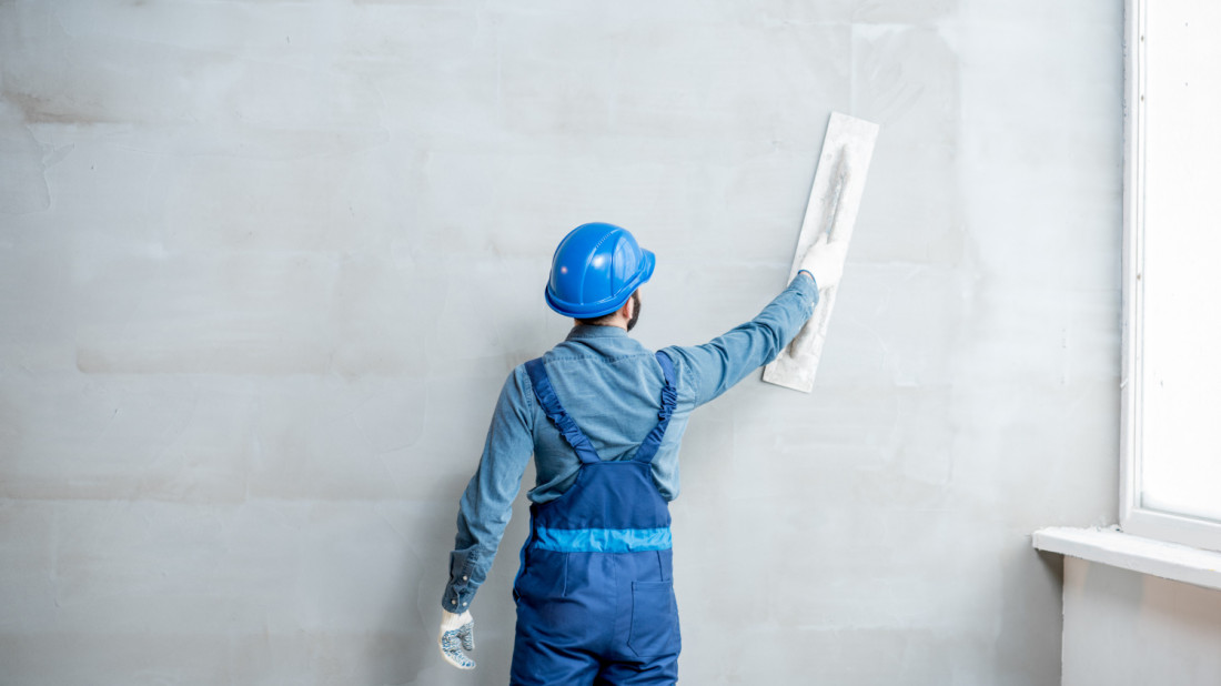

To etap decydujący o efekcie końcowym. Tynk tuż przed związaniem zraszamy wodną mgiełką i zacieramy pacą gąbkową, a potem metalową. Ruchy koliste, cierpliwość, brak pośpieszenia. Tu rodzi się jakość.
