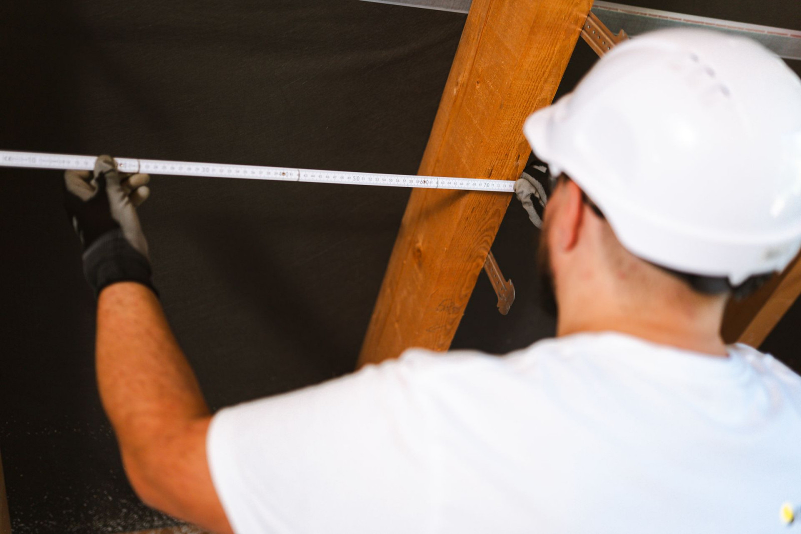

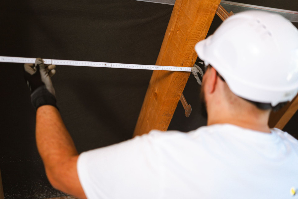

Pomiar rozstawu krokwi.

Wybór odpowiedniego materiału izolacyjnego to jedno – równie ważne jest jego prawidłowe zamontowanie. Błędy wykonawcze mogą prowadzić do powstawania mostków termicznych i zawilgoceń, co może znacząco obniżyć efektywność całej inwestycji. Prace montażowe należy rozpocząć od zmierzenia rozstawu krokwi i dostosowania do niego wymiarów wełny.

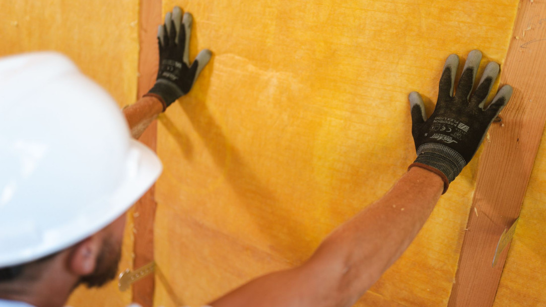

Następnie ostrożnie rozwijamy matę, delikatnie nią wstrząsamy i docinamy wełnę w poprzek o ok. 1 cm szerzej niż zmierzony rozstaw krokwi. Kolejny etap to montaż pierwszej warstwy izolacji. Wełnę układamy równomiernie i mocujemy ją pomiędzy krokwiami na tzw. „lekki wcisk”.
Pamiętajmy przy tym o szczelnym zaizolowaniu każdej przestrzeni, w tym murłaty i niepozostawianiu pustych przestrzeni pomiędzy montowanymi fragmentami wełny.
Kolejny etap prac to montaż drugiej warstwy izolacji, którą układamy prostopadle do pierwszej warstwy. W tym przypadku także docinamy wełnę na wymiar rozstawu profili z niewielkim naddatkiem, a następnie mocujemy pomiędzy profilami zwracając uwagę na szczelność połączeń pomiędzy fragmentami wełny oraz zachowując odpowiednie nacięcia na wieszaki. Każda szczelina między fragmentami izolacji to potencjalne miejsce utraty ciepła, dlatego tak istotna jest staranność montażu.

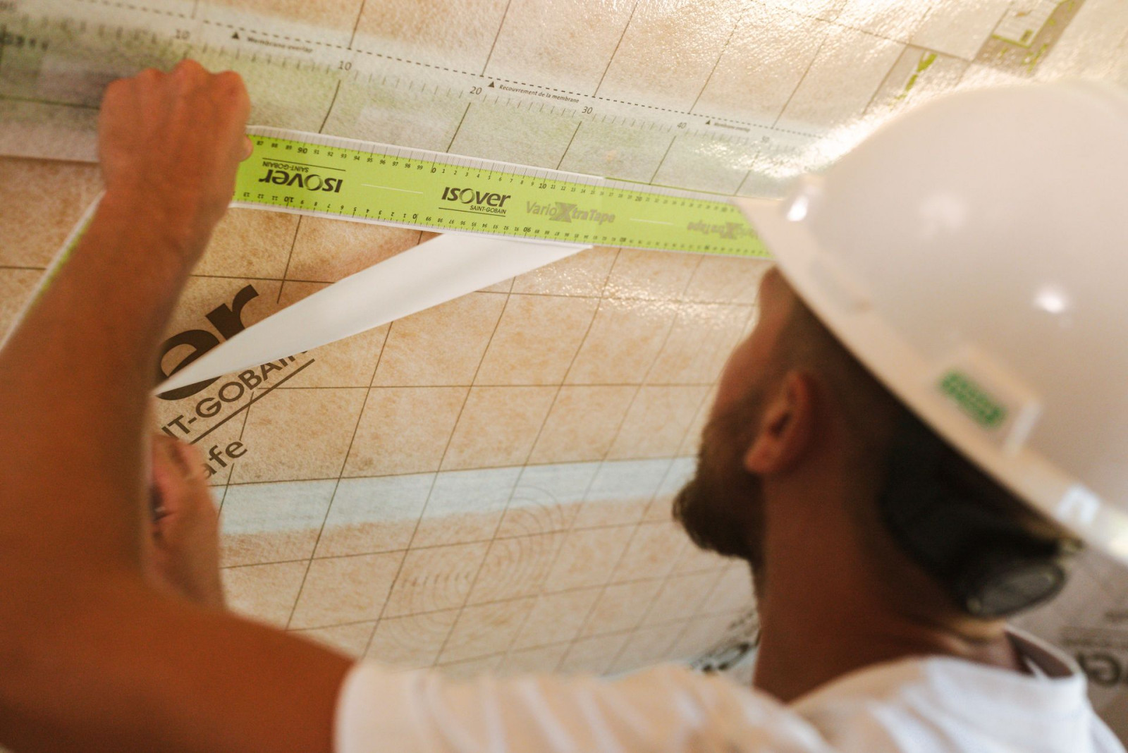

Montaż folii paroizoalcyjnej.

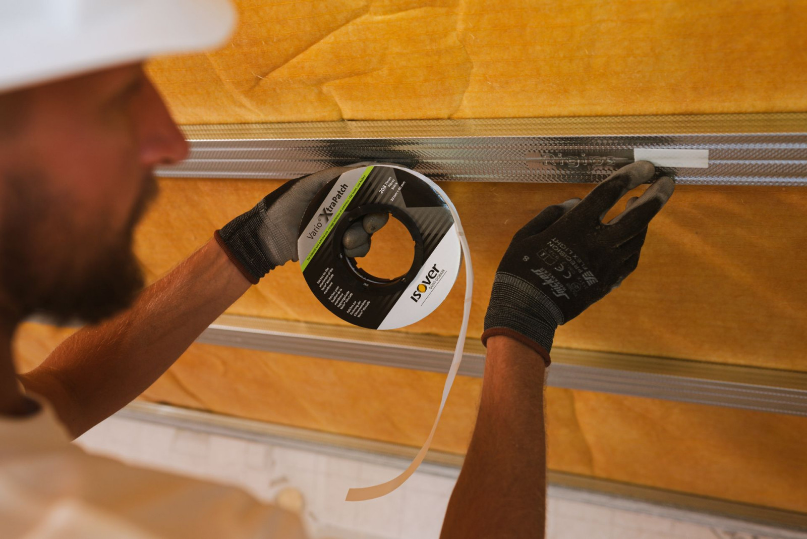

Dla skuteczności wykonanej paroizolacji niezwykle istotne jest prawidłowe zamontowanie folii. Tu z pomocą wykonawcom przychodzą produkty wyposażone w specjalne rzepy, które pozwalają na łatwą regulację i wielokrotny montaż i demontaż folii np. w przypadku pofałdowania lub nieprawidłowego ułożenia.
Szczelność połączeń jest kluczowa dla osiągnięcia odpowiedniej efektywności całego systemu, dlatego krawędzie folii zaleca się łączyć z zakładem wynoszącym minimum 10 cm. Nie zapominajmy też o pozostawieniu szczeliny wentylacyjnej, która umożliwi odprowadzanie pary wodnej i uniknięcie zwilgoceń.
