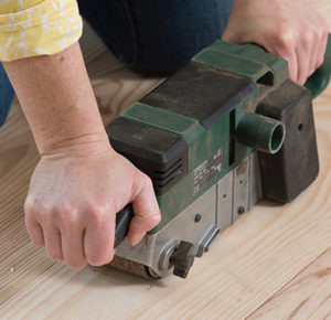

1. Przygotowanie powierzchni – podstawa sukcesu
Każda praca wykończeniowa zaczyna się od przygotowania podłoża. Tu nie ma dróg na skróty. Jeśli masz surowe drewno, zaczynasz od szlifowania. Użyj papieru ściernego o gradacji 120 i prowadząc papier wzdłuż słojów, wyrównujesz powierzchnię i otwierasz pory drewna.
Jeśli podłoga była wcześniej lakierowana, czeka Cię cyklinowanie. Nie wystarczy przeszlifować starej warstwy lakieru. Musisz zejść do surowego drewna, bo tylko wtedy nowy lakier zadziała tak, jak powinien.

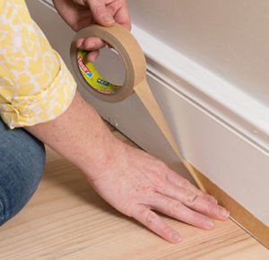

3. Zabezpieczenie ścian i listew – duża oszczędność czasu
Nie ma nic gorszego niż ślad lakieru na ścianie czy błyszcząca smuga na listwie przypodłogowej. Zanim weźmiesz się za malowanie, zaklej taśmą malarską wszystko, co nie powinno zostać polakierowane. To proste, szybkie i skuteczne. Oszczędzisz sobie niepotrzebnych nerwów.

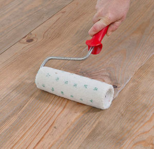

4. Kolor pod kontrolą – bejcowanie podłogi
Chcesz zmienić kolor drewna lub nadać mu bardziej wyrazisty charakter? Zastosuj bejcę. Nakładaj ją najpierw w narożnikach pędzlem, potem wałkiem na resztę podłogi. Pracuj w kierunku drzwi, żeby nie wchodzić na świeżo pomalowane fragmenty. Pamiętaj, że bejcę trzeba rozprowadzać równomiernie. Zbyt gruba warstwa w jednym miejscu może dać efekt ciemniejszego placka, którego potem nie usuniesz.

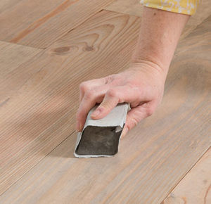

5. Matowienie – drobiazg, który robi różnicę
Po wyschnięciu bejcy lub pierwszej warstwy lakieru trzeba powierzchnię lekko zmatowić. To nie jest szlifowanie na ostro – raczej delikatne muśnięcie papierem ściernym o gradacji 120. Pozwoli to pozbyć się drobnych nierówności i zwiększy przyczepność kolejnej warstwy.

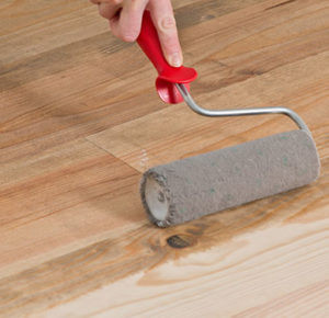

6. Lakierowanie – punkt kulminacyjny
Zaczynasz od narożników i trudno dostępnych miejsc. Tam przyda się pędzel. Potem bierzesz wałek i pokrywasz resztę podłogi ruchem krzyżowym, kończąc zawsze zgodnie ze słojami drewna. To daje najbardziej naturalny i estetyczny efekt.
Lakieru nie żałuj, ale też nie lej go nazbyt wiele. Ma być równa, cienka warstwa. Po wyschnięciu pierwszej warstwy (czas zależnie od produktu, zwykle 4–6 godzin), matowisz i odpylasz. I znów lakier. I jeszcze raz. Trzy warstwy to optimum. Jeśli używasz podkładu, dwie wystarczą.
