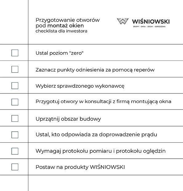

Checklista dla inwestora
Prawidłowe przygotowanie otworów pod ciepły montaż okien to klucz do szczelnej i trwałej instalacji. Jako inwestor odpowiadasz za ten etap, a dokładność i staranność w przygotowaniu otworów pozwolą uniknąć problemów na późniejszych etapach budowy. Współpraca z doświadczoną firmą montażową i przestrzeganie powyższych kroków zapewni sukces Twojego projektu budowlanego.
Pamiętaj! Dobrze przygotowane otwory okienne to podstawa szczelnego montażu, który gwarantuje komfort i oszczędność energii w Twoim domu przez długie lata.
