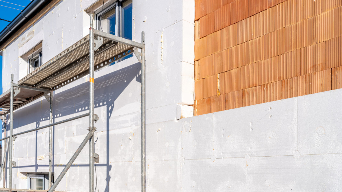

Ocieplenie budynku to coś więcej niż tylko przyklejenie płyt styropianowych i nałożenie tynku. To skomplikowany proces chemiczny, w którym każdy detal ma znaczenie – zwłaszcza temperatura i wilgotność. Kleje, zaprawy i tynki muszą mieć czas, by związać się z podłożem w odpowiednich warunkach. Zbyt niska lub zbyt wysoka temperatura może zakłócić ten proces, prowadząc do trwałych uszkodzeń, pęknięć i odspojenia materiałów.
Ciepło to wróg? Owszem, jeśli jest go za dużo!
Na pierwszy rzut oka lato wydaje się być idealne: sucha aura, brak deszczu, długie dni. Ale im bliżej przyjrzymy się temu tematowi, tym więcej pułapek odkrywamy. Temperatury przekraczające 25°C, a w słońcu często osiągające nawet 40°C, mogą zrujnować cały proces ocieplania.
Wyobraź sobie sytuację: ściana, nagrzana przez cały dzień, ma nawet o 15°C więcej niż otaczające powietrze. Gdy przykleisz do niej styropian, klej zaczyna wiązać zbyt szybko, odparowując wodę w błyskawicznym tempie. Efekt? Pęknięcia, niska przyczepność i obniżona trwałość całego systemu ociepleń.
Klejenie styropianu w pełnym słońcu? Ryzyko, którego lepiej unikać
Szczególnie narażone są ściany południowe i zachodnie – to one przez większość dnia "łapią" najwięcej promieniowania słonecznego. Styropian grafitowy, choć bardzo skuteczny termicznie, ma ciemniejszą barwę i szybciej się nagrzewa. W wyniku przegrzania może dojść do strukturalnych uszkodzeń płyt: żółknięcia, porowatej powierzchni czy wręcz "rozgotowania" materiału. Tak uszkodzona powierzchnia nie nadaje się do dalszej pracy – ani do zbrojenia, ani do tynkowania.
Czy da się to uratować? Teoretycznie tak – tarkowanie zniszczonej warstwy i odsłonięcie zdrowego styropianu może pomóc. Ale dużo lepiej i bezpieczniej jest zapobiegać, niż leczyć.
