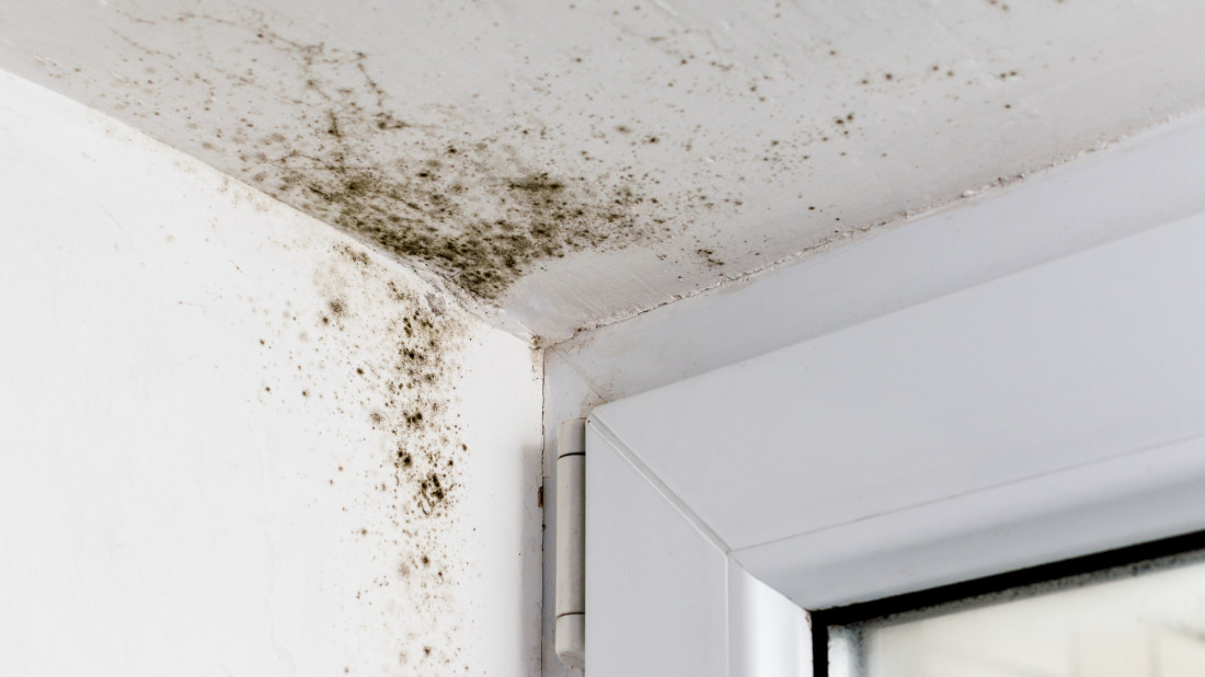

Widzisz ciemne plamy na ścianie? Zaczyna się od subtelnych przebarwień – czasem to zielonkawy nalot, czasem szaroczarne smugi przypominające sadzę. To nie zabrudzenia. To grzyb, który znalazł idealne warunki do rozwoju. I jeśli myślisz, że zniknie sam, muszę Cię zmartwić – nie zniknie. Wręcz przeciwnie, z każdym dniem staje się silniejszy, bardziej toksyczny i bardziej niebezpieczny.
Grzyb domowy to nieprzyjemny gość, który rozrasta się cicho, ale skutecznie – jak podziemne korzenie drzewa. Tworzy grzybnię w strukturze ściany i wypuszcza zarodniki unoszące się w powietrzu, które nie tylko trafiają do płuc domowników, ale także zasiedlają kolejne powierzchnie. Walka z nim to nie kaprys – to konieczność.
