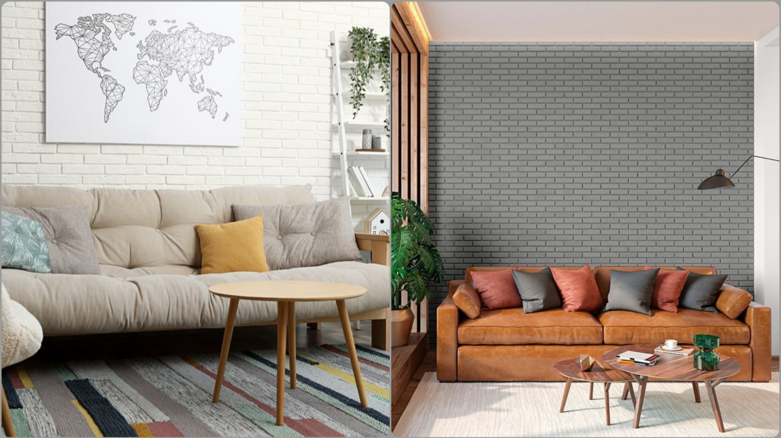

Dlaczego warto pomalować ścianę z cegły?
Malowanie cegieł to rozwiązanie, które łączy w sobie praktyczność i dekoracyjność. Z jednej strony pozwala odmienić wygląd wnętrza bez kosztownych remontów, a z drugiej – chroni porowatą powierzchnię przed kurzem, wilgocią czy tłustymi plamami. Coraz częściej decydują się na nie właściciele mieszkań w kamienicach, loftach, a także nowoczesnych domów, gdzie cegła pełni funkcję efektownej dekoracji.
Cegła, choć niezwykle trwała, z czasem traci swój pierwotny kolor, a jej struktura sprawia, że chętnie „łapie” zabrudzenia. Malowanie to szybki sposób na odświeżenie i nadanie jej nowego charakteru – od jasnych, minimalistycznych aranżacji w stylu skandynawskim, po ciemne, industrialne klimaty. Co ważne, dobrze pomalowana cegła zyskuje dodatkową warstwę ochronną, która ułatwia utrzymanie ściany w czystości przez długie lata.
