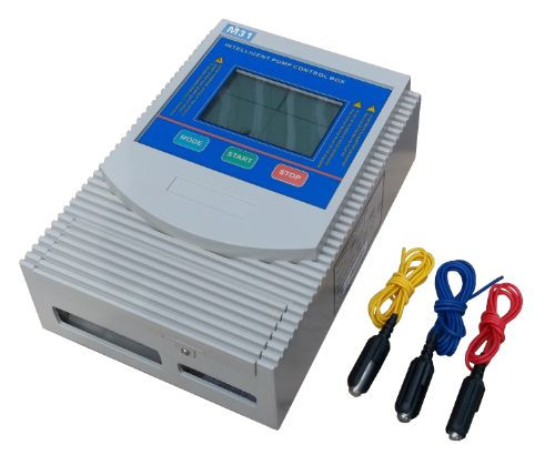

- Układ sterowania oparty o sondy konduktometryczne oraz wyłącznik ciśnienia. To rozwiązanie jest ekonomiczne i skutecznie chroni pompę przed sucho biegiem oraz przeciążeniem. Działanie układu z trzema sondami konduktometrycznymi polega na automatycznym wyłączeniu pompy, gdy poziom wody spadnie poniżej najniższej sondy (S1), i włączeniu jej, gdy poziom wody wzrośnie powyżej sondy (S2).
Kontroler pompy M3-1, który zabezpiecza pompę m.in. przed suchobiegiem. fot. DAMBAT
