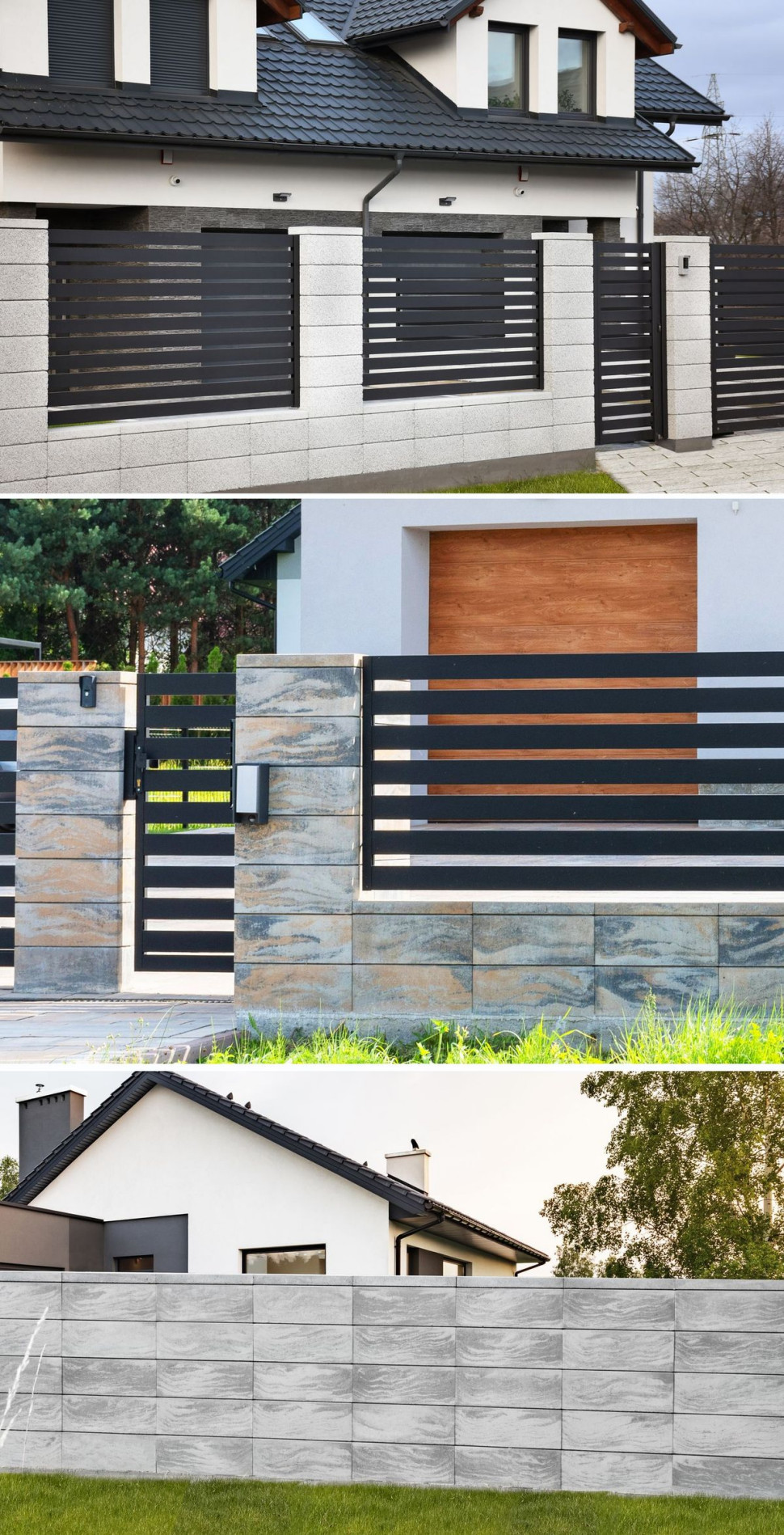

Różne warianty ogrodzenia ROMA. fot. JONIEC®
