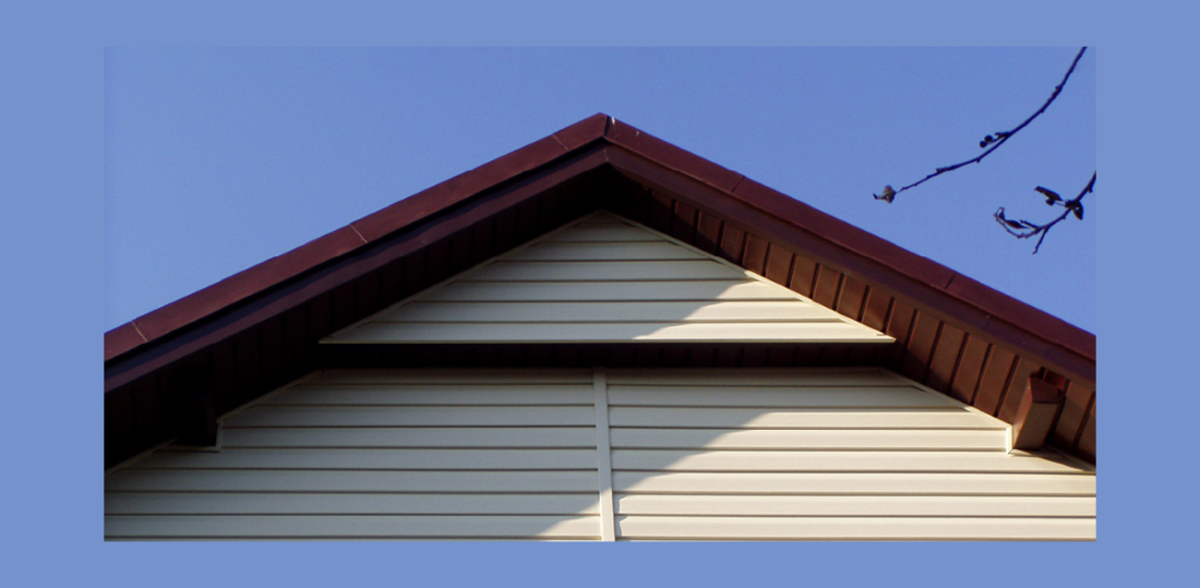

Montaż paneli na elewacji
Panele mocujemy od warstwy najniższej, poprzez wpinanie paneli w zatrzask listwy startowej. Przybijamy je gwoździami, od środka listwy, prostopadle do ściany, zawsze w środku podłużnego otworu. Koniecznie należy pamiętać o tym, aby pomiędzy główką gwoździa a deską winylową pozostawić ok. 0,8 mm luzu. Natomiast między płaszczyzną boczną panela a narożnikiem lub listwami wykończeniowymi trzeba pozostawić luz dylatacyjny.
Przybijanie zaczynamy od środka listwy, wbijając gwiździe prostopadle do ściany, zawsze w środku podłużnego otworu, pozostawiając między główką gwoździa a deską winylową około 0,8 mm luzu. Pomiędzy płaszczyzną boczną panela, a narożnikiem lub listwami wykończeniowymi, pozostawiamy zawsze luz dylatacyjny.
Jeśli podczas montażu temperatura jest niższa niż 4 stopnie Celsjusza, powinien on wynieść 10 mm, jeśli temperatura jest wyższa - wystarczy 6 mm. Należy także zachować 2,5-centymetrową nakładkę. Zwykle zależy nam na tym, aby połączenia były niewidoczne. Efekt ten można uzyskać, jeśli panele nakładają się od strony miejsca, na które najczęściej patrzymy.
Łącząc panele należy pilnować, aby złącza były przesunięte względem siebie o 60-100 cm. Do łączenia należy wykorzystać specjalne zakładki wycięte na końcu panelu. Należy unikać montowania paneli krótszych niż 60 cm. Trzeba także pamiętać o tym, aby złącza paneli pokrywały się nie częściej, niż w co drugiej warstwie, a w czasie przybijania nie dochodziło do naprężenia paneli.
Montaż pod okapem lub krawędzią ściany
Właściwą listwę wykończeniową należy przybić do drewnianej konstrukcji, a następnie zmierzyć odległość pomiędzy górną wewnętrzną krawędzią listwy wykończeniowej, a zatrzaskiem ostatniego rzędu paneli. Następnie trzeba przyciąć ostatni panel do tego wymiaru i wycisnąć zatrzaski w odległości 6 mm od krawędzi, maksymalnie co 15 cm, za pomocą wyciskacza. Tak przygotowany panel wsuwamy w zatrzask panela dolnego i listwę końcową.
Montaż na szczytach budynków
Do montażu na szczytach budynków ponownie stosujemy listwę „J”, dokładnie dociskając ją do okapu i przybijając gwoździami do listwy montażowej. Panel należy przyciąć pod odpowiednim kątem, stosując do jego wyznaczenia odpowiedni szablon.
Aby wykonać tenże szablon, należy wsunąć jeden kawałek panelu w zatrzask panelu niższego, a drugi przyłożyć do krawędzi okapu, zaznaczając potrzebny kąt. W analogiczny sposób wykonujemy szablon dla drugiej strony. Warto przy tym pamiętać, że pod ostatni panel winylowy najczęściej niezbędne jest podłożenie podkładki z listwy drewnianej.
