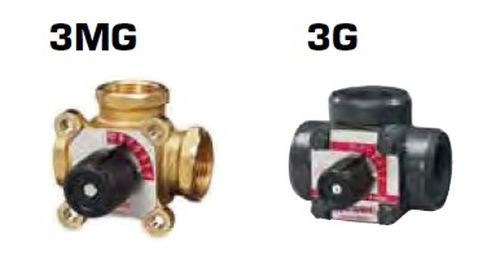

Wymiana armatury instalacyjnej na powrocie
Jeżeli powrót w instalacji na paliwo stałe jest zabezpieczony przez stary zawór obrotowy (np. 3-drogowy zawór serii 3 MG lub 3G) z siłownikiem, warto rozważyć całkowitą wymianę armatury na nową. Podejmując decyzję o modernizacji instalacji, powinno zdecydować się zatem na wymianę wszystkich możliwych komponentów, które będą lepiej pracować w nowej instalacji.
Przykład starych zaworów obrotowych serii 3Mg i 3G

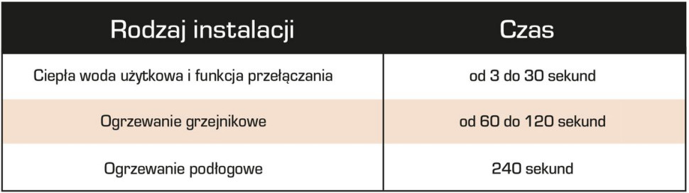

Podstawowe, uniwersalne zasady doboru siłownika to:
  • Dopasowanie siłownika do rozmiaru DN i typu zaworu, z którym będzie on współpracował, sugerując się minimalnym, wymaganym momentem obrotowym (zawór mieszający albo przełączający);
  • Wybór odpowiedniego zasilania (24V lub 230V);
  • Ustalenie czasu obrotu (od szybszych wymagań dla przełączania lub CWU do dłuższych czasów dla funkcji mieszania).
Na przykład, wymagany czas obrotu dla obiegu grzejnikowego wynosi od 60 do 120 sekund.
Wymagany czas obrotu siłownika obrotowego w zależności od rodzaju instalacji

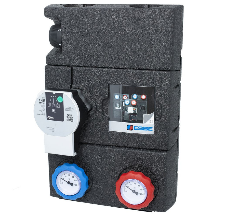

Grupa pompowa serii GST200 z termostatycznym zaworem mieszającym
Dedykowanym rozwiązaniem dla instalacji na paliwo stałe jest wyposażona w odpowiednio dopasowaną izolację grupa pompowa serii GST200 z termostatycznym zaworem mieszającym. Wykorzystanie zaworu temperaturowego, który działa bez siłownika, pozwala zabezpieczyć temperaturę wody powrotnej do kotła. Zasady doboru grupy pompowej do instalacji opierają się m.in. na:
  • mocy danego układu,
  • parametrze ΔT układu,
  • wartości Kvs (m3/h), która jest obliczona w oparciu o moc i na podstawie ΔT układu.
