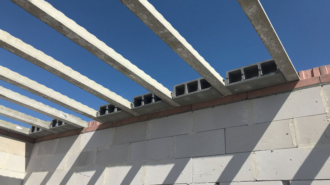

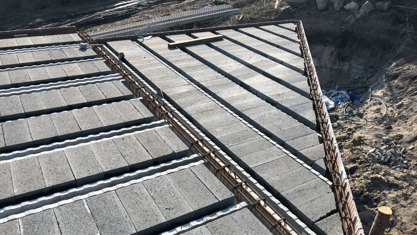

Stropy żelbetowe są jednymi z najbardziej pracochłonnych i kosztownych rozwiązań ze względu na dużą ilość pracy związanej z ułożeniem szalunków, liczne podpory montażowe, zbrojenie, betonowanie i demontaż wszystkich elementów. W większości przypadków stropy żelbetowe można zastąpić stropami prefabrykowanymi, takimi jak na przykład stropy gęstożebrowe Rector.
Dzięki ręcznemu, szybkiemu montażowi i wytrzymałym belkom sprężonym, stropy Rector zyskują popularność na budowach. Ich mniejsze zużycie betonu i stali oraz brak potrzeby szalunków przekładają się na dodatkowe oszczędności.
