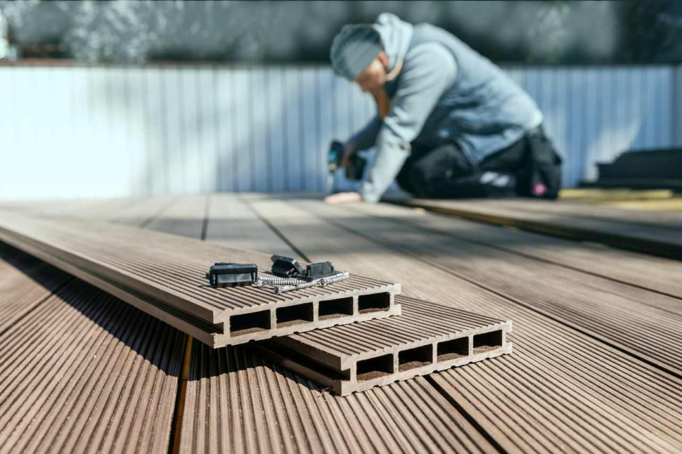

Montaż na klipsy to wizualna przewaga kompozytu. Nie musimy oglądać łebków wkrętów na naszym tarasie. W tym celu przewidziano systemy niewidocznego montażu. Co więcej, systemy są też nieskomplikowane w samodzielnym montażu. Nadają się do kompozytów, drewna iglastego oraz termowanego (thermo).
Zawsze należy zwrócić uwagę również na zalecenia producenta do rozstawu legarów. Zwykle dla tarasów kompozytowych stosuje się rozstaw od 30 do 40 cm osiowo.
