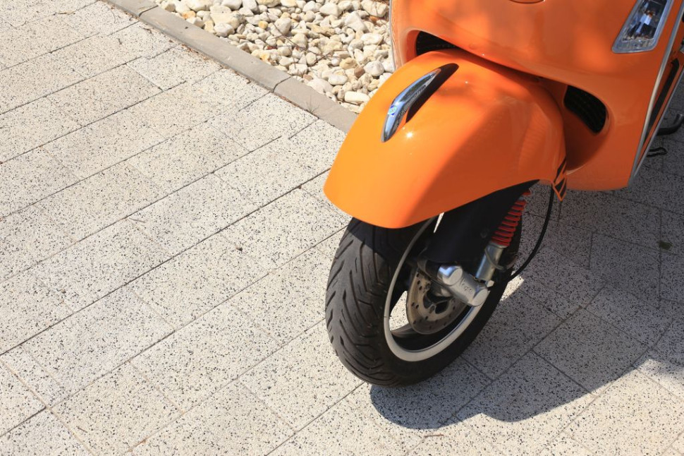

Kostka Napoli
Kostka Napoli.

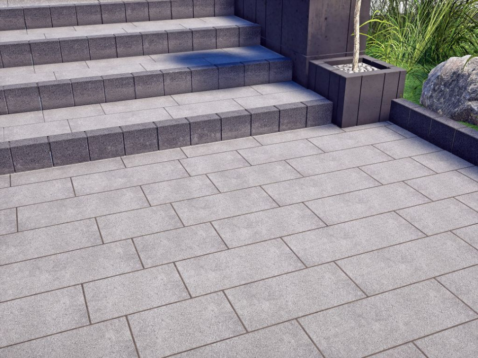

Kostka Triada.
Kostka Triada.

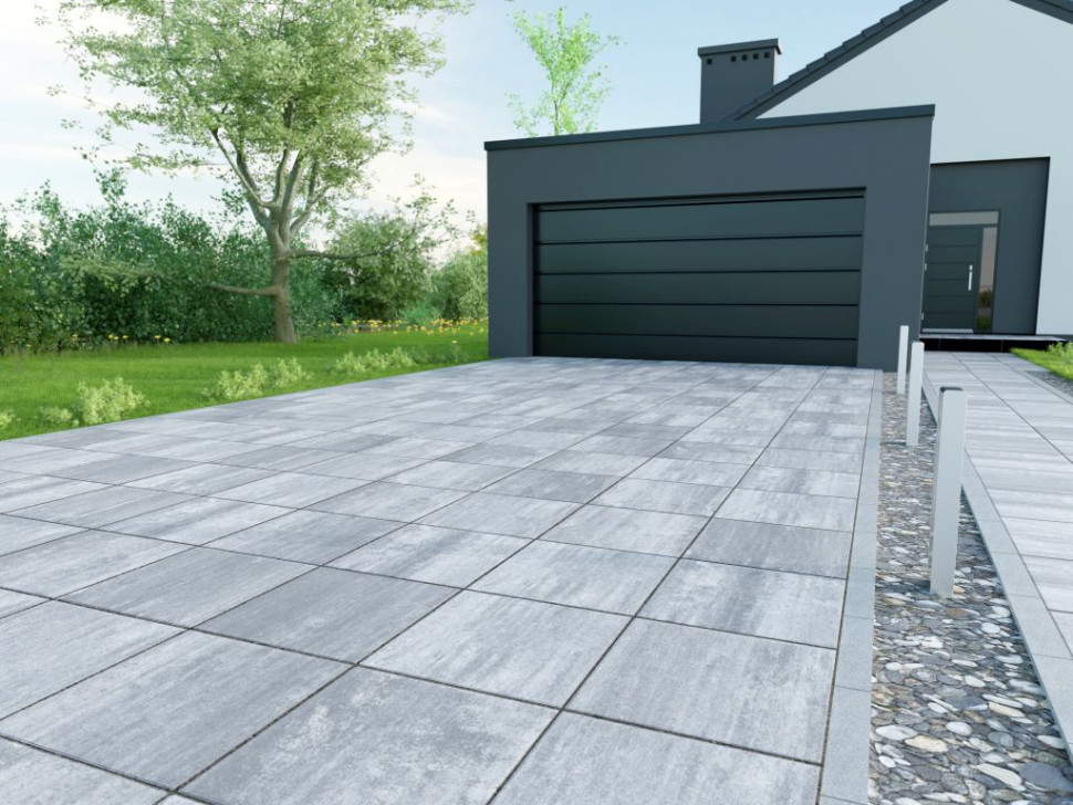

Wybór elementów odpowiedniej grubości, które sprawdzą się na zjeździe do garażu podziemnego, jest dość szeroki. Natomiast ich wygląd jest kwestią otwartą. W aranżacjach w stylu nowoczesnym bardzo modne są płyty w kształcie trapezu, takie jak Polbruk Bosso Trapez.
Płyty w kształcie trapezu Polbruk Bosso Trapez
Płyty w kształcie trapezu Polbruk Bosso Trapez.
Najlepiej zaprezentują się na szerokim zjeździe do garażu, gdyż na dużych powierzchniach tworzą elegancki wzór przypominający diament lub geometryczne wazony.
Jeśli wolimy bardziej klasyczną formę, to warto zwrócić uwagę na Bosso w kształcie kwadratu. Obydwie wersje tej płyty występują w modnych kolorach: nerino (biało-szaro-czarnym), stalowym oraz grafitowym.
Dla ruchu samochodowego w linii Bosso przeznaczone są płyty o grubości 8 cm. Ciekawą alternatywą dla Bosso są kostki Commix i Triada.

Z kolei Triada posiada trzy wymiary: 20x30, 20x40 oraz 20x50 cm, grubość 8 cm i wyróżnia ją to, że mogą się po niej poruszać nawet samochody ciężarowe powyżej 3,5t. Jest dostępna w szerokim wachlarzu szarości.
Są w nim kolory pełne: grafitowy, szary, stalowy, lecz także melanże: onyx i nerino. Pomimo swojego ascetycznego wyglądu Triada stwarza duże możliwości aranżacyjne. Można z niej układać geometryczne wzory i kompozycje kolorystyczne utrzymane w szarej tonacji.
Zbudujemy z niej zatem nawierzchnię, która jest z jednej strony bardzo minimalistyczna w wyrazie, a z drugiej niezwykle elegancka, bo czysta w formie.
Na szczególną uwagę zasługuje również kostka Napoli. Jest mniejsza, bo posiada wy-miary 7x14, 14x14 i 21x14 cm, ale również nadaje się do wykorzystania w ruchu ciężkim i bardzo efektownie prezentuje się na nawierzchni. Budowa pochyłego zjazdu do garażu może być prawdziwym wyzwaniem.
