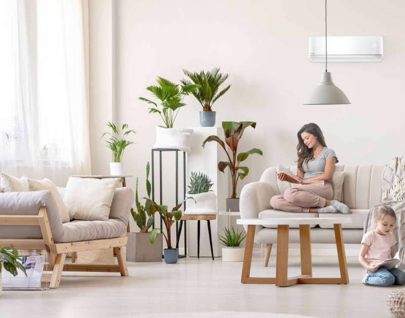

Klimatyzator ścienny Airwell HDH Harmonia Glacier White

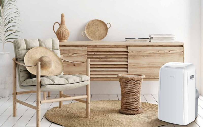

Klimatyzator przenośny Airwell Maui
