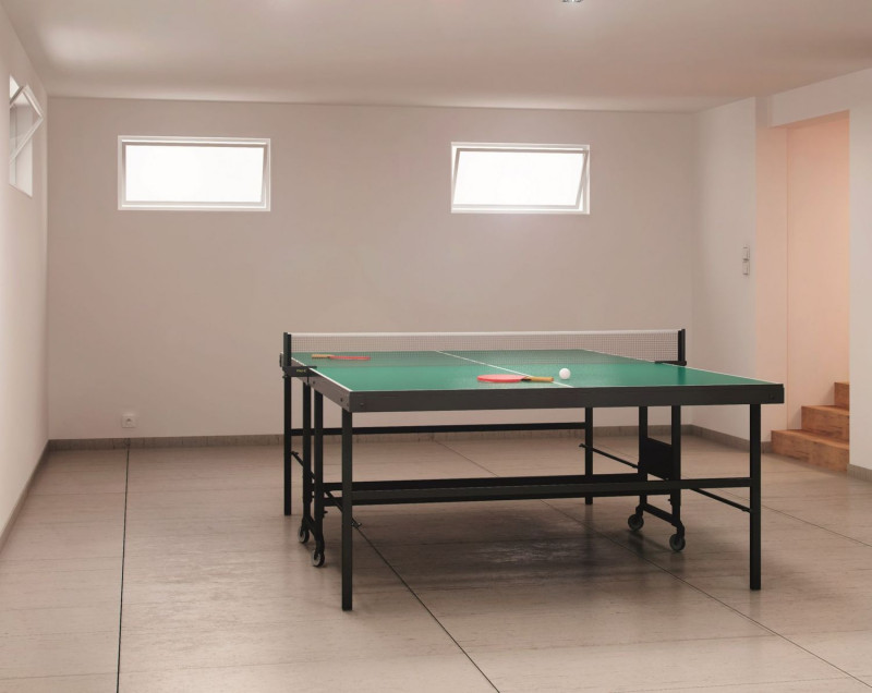

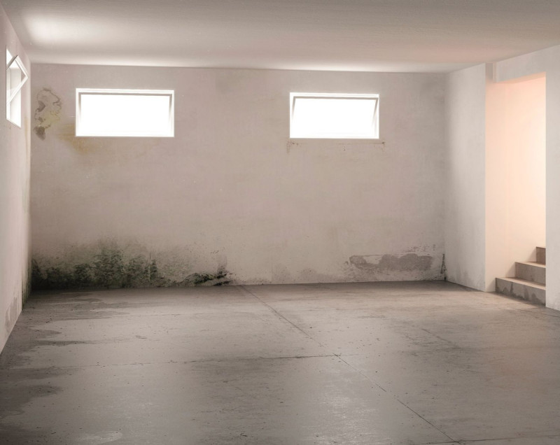

Pomieszczenie przed zastosowaniem blokera wilgoci i po jego aplikacji
Nadmiar wilgoci w domu umożliwia rozwój bardzo niebezpiecznych dla zdrowia pleśni i grzybów. Objawiają się w postaci zielonych, brunatnych, białych czy czarnych wykwitów. Towarzyszy im nieprzyjemny, stęchły zapach, którego nie da się wywietrzyć.
