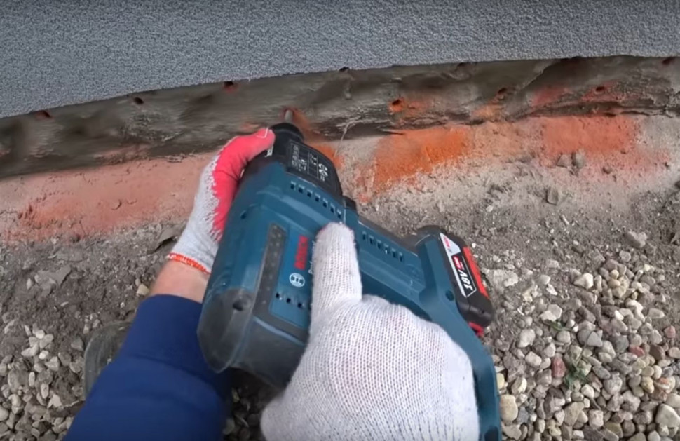

Przed aplikacją płynu iniekcyjnego konieczne jest skucie (na wysokości 50-80 cm powyżej widocznej granicy zawilgocenia) przemoczonych, zasolonych tynków i powłok malarskich. Powinno się również usunąć wszystkie luźne elementy, np. fragmenty cegieł i spoin (do głębokości ok. 2 cm), wypełniając je odpowiednią zaprawą wyrównującą. Następnie, przy użyciu wiertarki, należy wywiercić otwory iniekcyjne. Powinny mieć średnicę 10-14 mm i sięgać na głębokość ok. ¾ ściany. Takie otwory należy wiercić w odstępie ok. 10-13 cm, pod kątem od 30° do 45°, przechodząc przez dwie poziome spoiny.
Wywiercanie otworów iniekcyjnych
Wywiercanie otworów iniekcyjnych. Fot. Ultrament

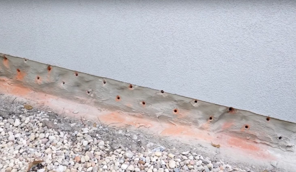

  • Linia otworów powinna się znajdować na wysokości co najmniej 10 cm nad uszkodzoną izolacją poziomą.
  • Odległość skrajnych otworów od krawędzi murów powinna wynosić 5-10 cm.
  • W celu uzyskania skutecznej przepony należy wykonać dwa rzędy otworów.
  • Otwory powinny być oczyszczone, np. przedmuchane powietrzem.
Wywiercone otwory iniekcyjne – dwa rzędy
Wywiercone otwory iniekcyjne – dwa rzędy. Fot. Ultrament

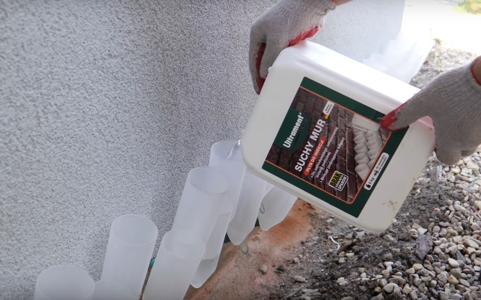

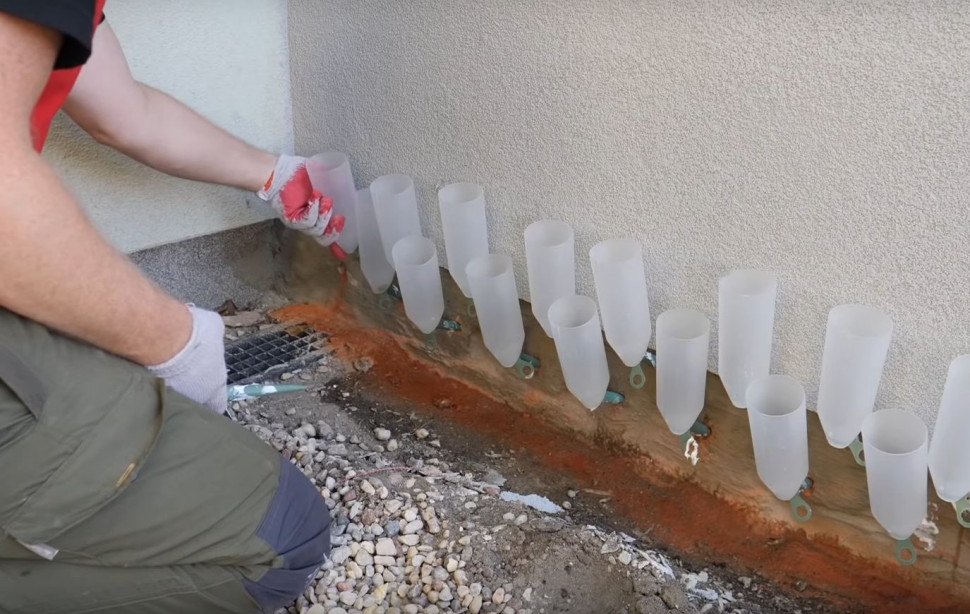

Kolejnym etapem jest aplikacja płynu iniekcyjnego, który ma usunąć wilgoć i odtworzyć izolację poziomą. Lejki wkładamy w uprzednio wywiercone i oczyszczone otwory, a następnie uszczelniamy je przy pomocy np. masy akrylowej lub kleju montażowego – ma to zapobiec wyciekom preparatu na styku lejków ze ścianą. Tempo iniekcji jest różne, dlatego należy systematycznie obserwować poziom płynu i w razie potrzeby go uzupełniać (do poziomu połowy leja) - przynajmniej przez 48 godzin.
Aplikacja lejów iniekcyjnych
Aplikacja lejów iniekcyjnych. Fot. Ultrament

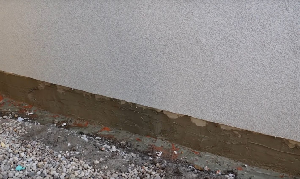

Kiedy płyn wniknie, pozostawiamy nieosłonięty mur na minimum 3 tygodnie, tak aby umożliwić wilgoci odparowanie. Nawiercone otwory można wypełnić odpowiednią zaprawą uszczelniającą o konsystencji szlamowej zaraz po zakończonej aplikacji płynu.
Aplikacja płynu iniekcyjnego
Aplikacja płynu iniekcyjnego. Fot. Ultrament
Na koniec pamiętajmy, im dłużej będziemy zwlekać z osuszeniem zawilgoconych murów, tym woda wykona większe spustoszenie. Im szybciej więc zareagujemy, tym szybciej zatrzymamy poziom degradacji, a sama walka ze skutkami będzie łatwiejsza i tańsza.
Zabezpieczona po iniekcji ściana
Zabezpieczona po iniekcji ściana. Fot. Ultrament
