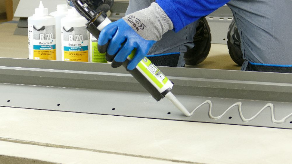

Prace rozpoczynamy od montażu obróbki blacharskiej na uszczelniający klej montażowy Botament MS 6.
Wklejenie obróbki blacharskiej na uszczelniający klej montażowy BOTAMENT MS 6
1. Wklejenie obróbki blacharskiej na uszczelniający klej montażowy BOTAMENT MS 6

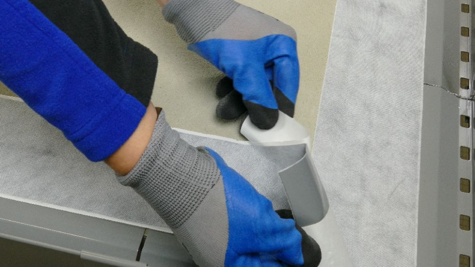

Następnie krawędź obróbki blacharskiej uszczelniamy taśmą butylową Botament BD.
Uszczelnienie obróbki blacharskiej taśmą butylową BOTAMENT BD
2. Uszczelnienie obróbki blacharskiej taśmą butylową BOTAMENT BD

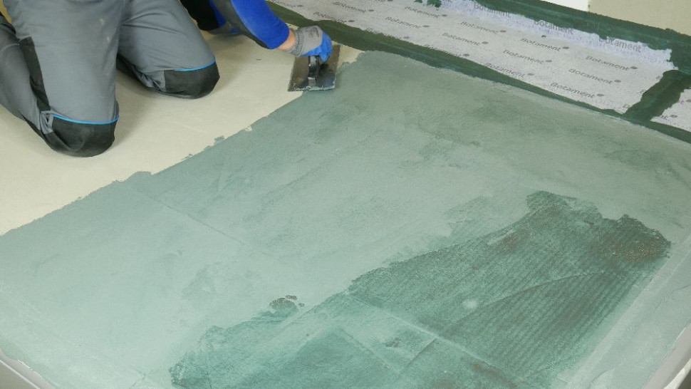

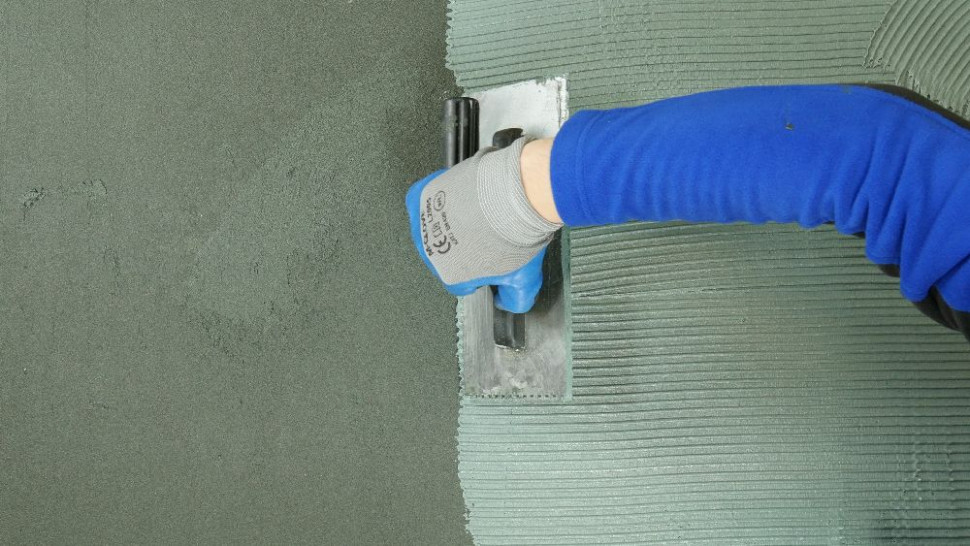

W kolejnym etapie wykonujemy szpachlowanie drapanie na całości płyty balkonowej lub tarasowej (suche chłonne podłoża należy zwilżyć wodą) z użyciem BOTAMENT® RD 2 The Green 1.
Szpachlowanie na całości płyty
5. Wykonanie szpachlowania na całości płyty z użyciem BOTAMENT RD 2 The Green 1

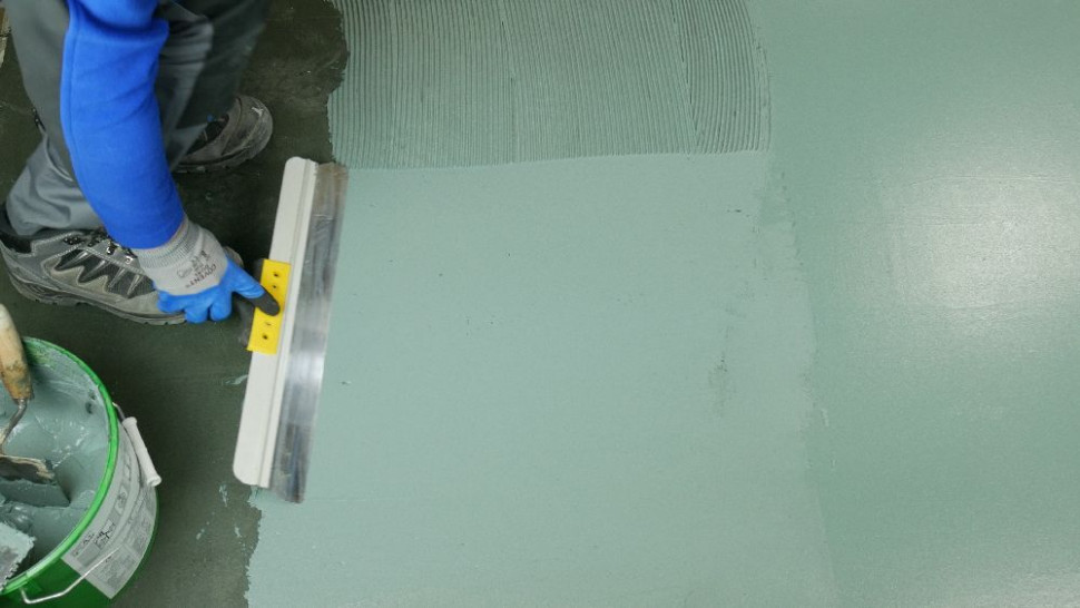

Następnie nakładamy pierwszą warstwę hydroizolacji.
Położenie 1 warstwy hydroizolacji BOTAMENT RD 2 The Green 1
6. Położenie 1 warstwy hydroizolacji BOTAMENT RD 2 The Green 1
Po związaniu pierwszej warstwy następuje zmiana jej koloru. Nakładamy drugą warstwę.
Położenie 2 warstwy hydroizolacji BOTAMENT RD 2 The Green 1
7. Położenie 2 warstwy hydroizolacji BOTAMENT RD 2 The Green 1

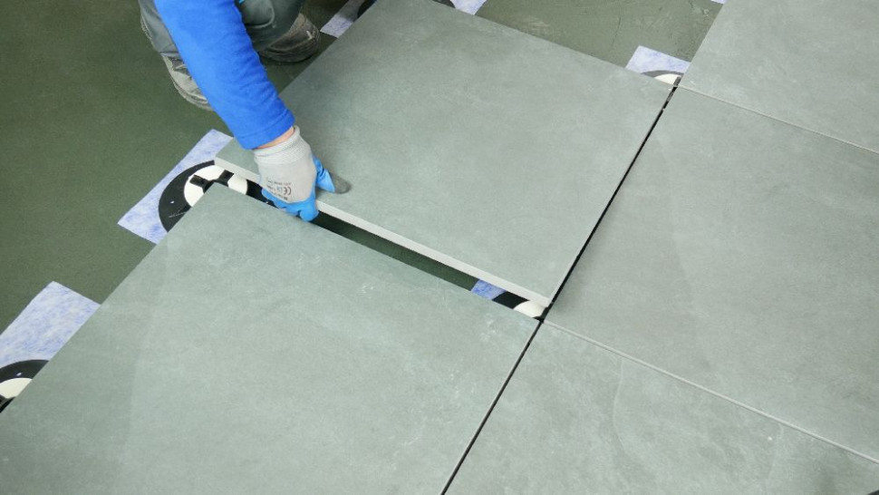

Po związaniu i wyschnięciu materiału hydroizolacja jest gotowa i możemy przystąpić do układania płytek na dystansach.
Ułożenie płytek na dystansach
8. Ułożenie płytek na dystansach
