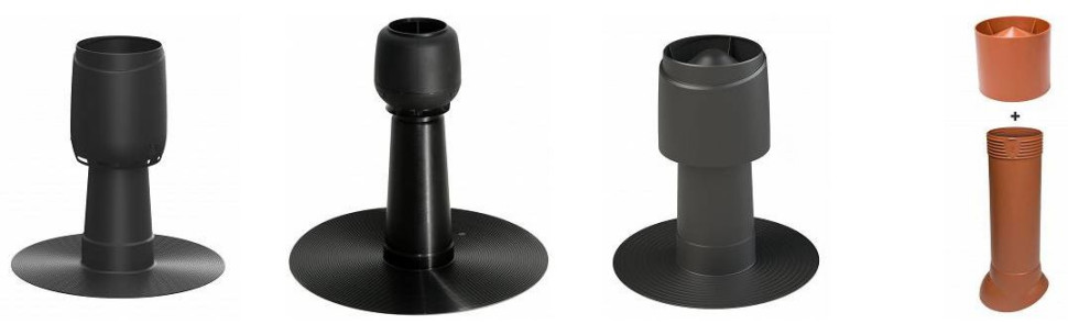

I tak, ze względu na ich przeznaczenie, wyróżniamy kominki służące do odprowadzania pary wodnej z połaci dachu (umieszczane są pomiędzy warstwami), kominki odpowietrzające do pionów kanalizacyjnych, kominki nawiewne, których zadaniem jest czerpanie i wprowadzanie świeżego powietrza do wnętrza budynku oraz kominki wyciągowe (nieizolowane – np. kominek wentylacyjny nieizolowany VILPE Ø 160/500) odprowadzające zużyte powietrze poza budynek.

Kominki mogą być także zaizolowane oraz obrotowe. Przykładem pierwszego z nich jest kominek wentylacyjny VILPE XL Ø 250/IS/500. To zaizolowany przewód wywietrznika kominka wentylacyjnego o przekroju Ø 250 mm z głowicą.
Kominki wentylacyjne VILPE wyróżnia materiał - to wysokiej jakości polipropylen
Jego zewnętrzne wymiary wynoszą Ø 300 mm i 500 mm wysokości. Głowica jest tak zaprojektowana, by chroniła przed deszczem, a jednocześnie optymalnie wentylowała. Kominki obrotowe wyposażone są w system napędzający, dzięki któremu łatwiej uzyskać prawidłową wymianę powietrza.
