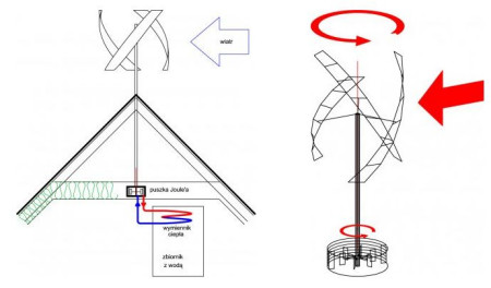

Autorem koncepcji wiatraka firmy Dworek Polski jest również konsultant firmowy dr Tomasz Szuster z MEL PW Autorzy opracowali też wytyczne do jego ustawienia na dachach. Ale badali tylko dachy płaskie. Domy przez nas budowane, ze względu na wierność rodzimej tradycji, zawsze mają kont nachylenia 45 stopni (100%). Zbadaliśmy więc, co się dzieje z wiatrem nad kalenicami takich dachów. Wynik był znakomity. Kilkumiesięczne pomiary wykazały, że nad kalenicą tworzy się dysza, w której wiatr ma większą prędkość (średnio 108%) niż w otwartej przestrzeni na tej samej wysokości.
Moc użyteczna wiatraka jest proporcjonalna do drugiej potęgi średniej prędkości wiatru, więc potencjalnie może ona być nie mniejsza, lecz o 17% większą niż na otwartym polu.

Przeznaczeniem naszego wiatraka jest produkcja ciepła, a na tej drodze pośrednictwo energii elektrycznej jest zbędne. Młynek Joule’a pozwala na zamianę energii mechanicznej otrzymywanej z wiatraka na ciepło ze sprawnością 100%. Takie urządzenie zastosował w 1845 James Joule do wyznaczenia cieplnego równoważnika pracy mechanicznej.
W efekcie zastąpienia prądnicy przez młynek Joule’a uzyskaliśmy jednorodny układ: zarówno wiatrak na dachu i młynek przetwarzający jego energię są urządzeniami opartymi na przepływie płynu. Umożliwia to pełną ich synchronizację z wykorzystaniem pełnych możliwości wiatraka niezależnie od prędkości wiatru. A to oznacza większą sprawność całości.
Wiatr napędza wirnik, którego obroty bez żadnych przekładni są przekazywane przez sztywną oś do "młynka", gdzie energia jest zamieniana na ciepło. Młynek jest wypełniony olejem, który służy również do przeniesienia energii do centralnego zbiornika ciepła w domu. Jako pompkę, do napędu przepływu oleju wykorzystaliśmy sam "młynek Joule’a". Zachowując bardzo dużą sprawność, cały układ stał się niesłychanie prosty, a to zwykle decyduje o ostatecznej ocenie projektu.
