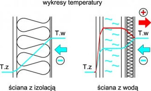

Wykresy temperatury
Ze względu na skrajnie nierównomierny rozkład energii słonecznej w czasie, kluczowym zadaniem jest zbudowanie magazynu ciepła, do którego promieniowanie wpadało by możliwie bezpośrednio. Do tego celu wykorzystuje się przezroczyste pojemniki z wodą ustawione za osłoną termiczną z zestawu szyb. Woda ma pięciokrotnie większą pojemność cieplną niż beton w przeliczeniu na masę i trzykrotnie objętościowo. W konsekwencji zbiorniki o pojemności ok.100 litrów/m2 odpowiadają ścianie betonowej o grubości 30 cm.

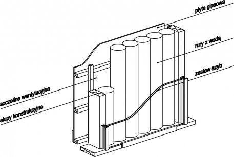

Pojemniki z wodą ustawione za osłoną termiczną z zestawu szyb
Schemat ściany wodnej

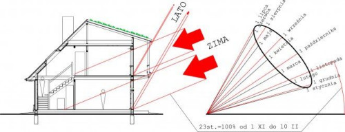

Z przechwytywaniem energii słońca nierozerwalnie wiąże się zagadnienie ochrony budynku przed nadmiarem energii w okresach ciepłych. Obecnie Dworek Polski zajmuje się wypracowaniem metod efektywnego budowania ścian wodnych o południowej orientacji i systemu zacieniania ich w lecie.
Schemat przechwytywania energii słońca - przekrój jednego z budowanych domów testowych
