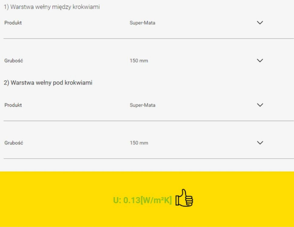

Jak obliczyć współczynnik U dla dachu skośnego?
W przypadku poddaszy zalecana jest izolacja dwuwarstwowa, zatem w pierwszym kroku wybieramy rodzaj i grubość wełny montowanej między krokwiami, a następnie - wełny pod krokwiami.
Po kliknięciu “oblicz”, otrzymujemy wynik wraz z odniesieniem do normy budowlanej, podobnie jak w przypadku ścian zewnętrznych.
Ile wełny potrzeba do ocieplenia dachu skośnego?
Dla konstrukcji dachu skośnego różnice w wartości U dla przegrody wynikające z samej konstrukcji i zastosowanych w niej materiałów są niewielkie, a parametry cieplne w decydującym stopniu zależą od rodzaju i grubości materiału izolacyjnego.
Dlatego przy podawaniu wartości wejściowych założono w mechanizmie kalkulatora stałe wartości związane z termiką konstrukcji, dając natomiast wybór między dachem o nachyleniu powyżej bądź poniżej 30 stopni oraz gamę produktów i grubości dla każdej z dwu warstw.
Wyznaczona wartość współczynnika U zarówno dla ścian, jak i dachów, odnosi się do całej przegrody – warstwy konstrukcyjnej, izolacji termicznej, warstw wykończeniowych. Uwzględnia też opór przejmowania ciepła na powierzchni wewnętrznej oraz zewnętrznej przegrody.
