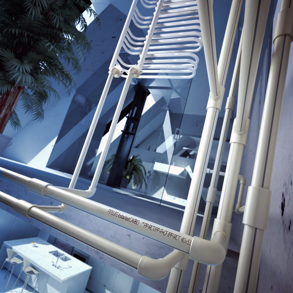

    Rury w łazience fot. Pipelife

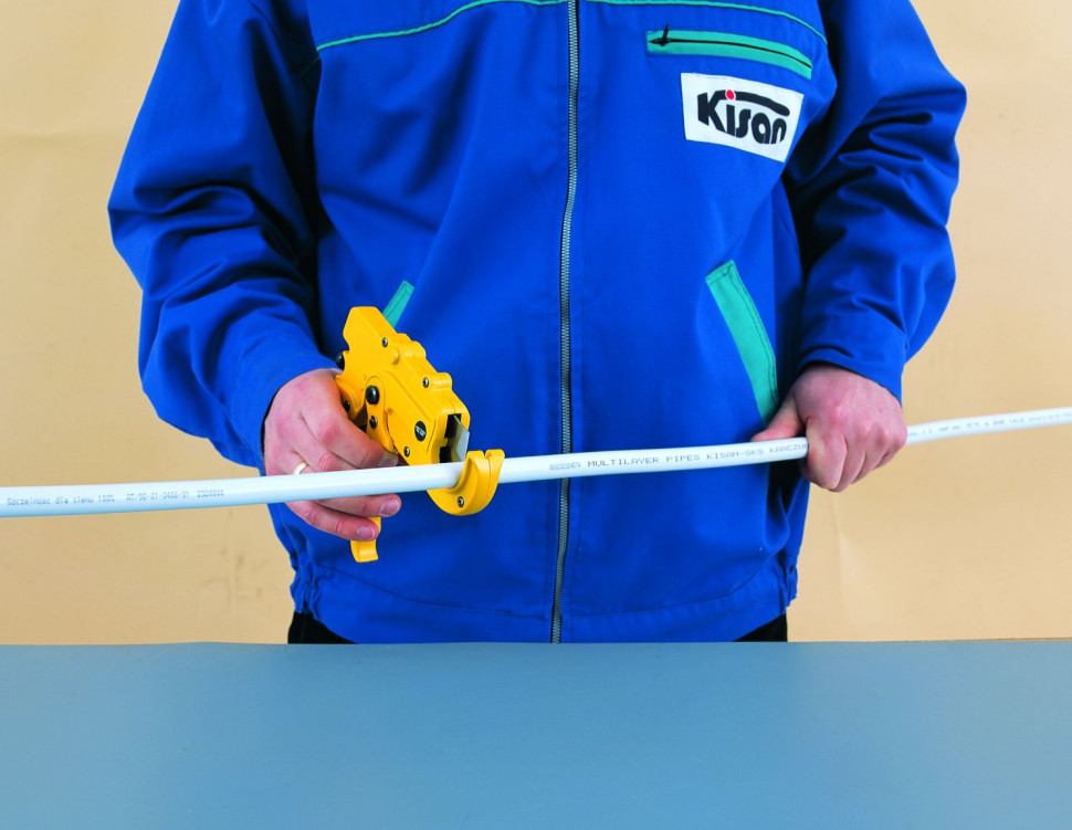

Cięcie nożycami pistoletowymi fot. Kisan
