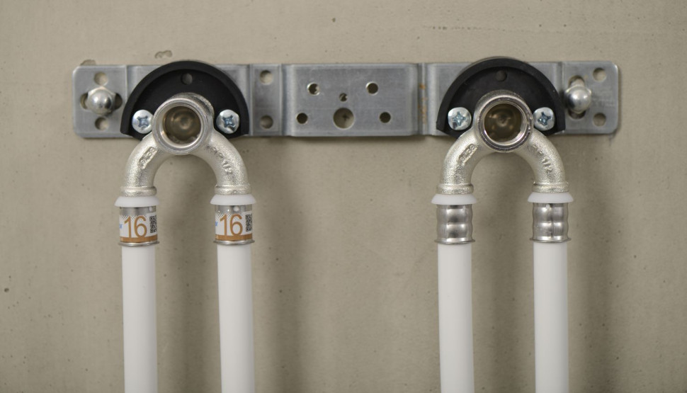

Złączki S-Press PLUS zapewniające stały obieg wody w instalacji
Jeżeli jednak w instalacjach wewnętrznych panują dogodne warunki do rozwoju drobnoustrojów, to mogą się szybko namnażać i nawet najczystsza woda docierająca do nas z miejskich rurociągów straci swoje walory.
Ekspert Uponor o higienicznie czystej wodzie
- Jednym z najbardziej sprzyjających czynników do rozwoju bakterii i wirusów w instalacjach wodnych jest stagnacja wody, do której dochodzi w wyniku niepoprawnie zaprojektowanych systemów oraz ich złego stanu technicznego. W Uponor opracowaliśmy dedykowane U-kształtne złączki, które zapewniają stały i regularny obieg wody w systemie wodociągowym, dzięki czemu nie występują przestoje. W innych przypadkach instalacja musiałaby być płukana po okresach bezruchu wody - wyjaśnia Piotr Serafin.
