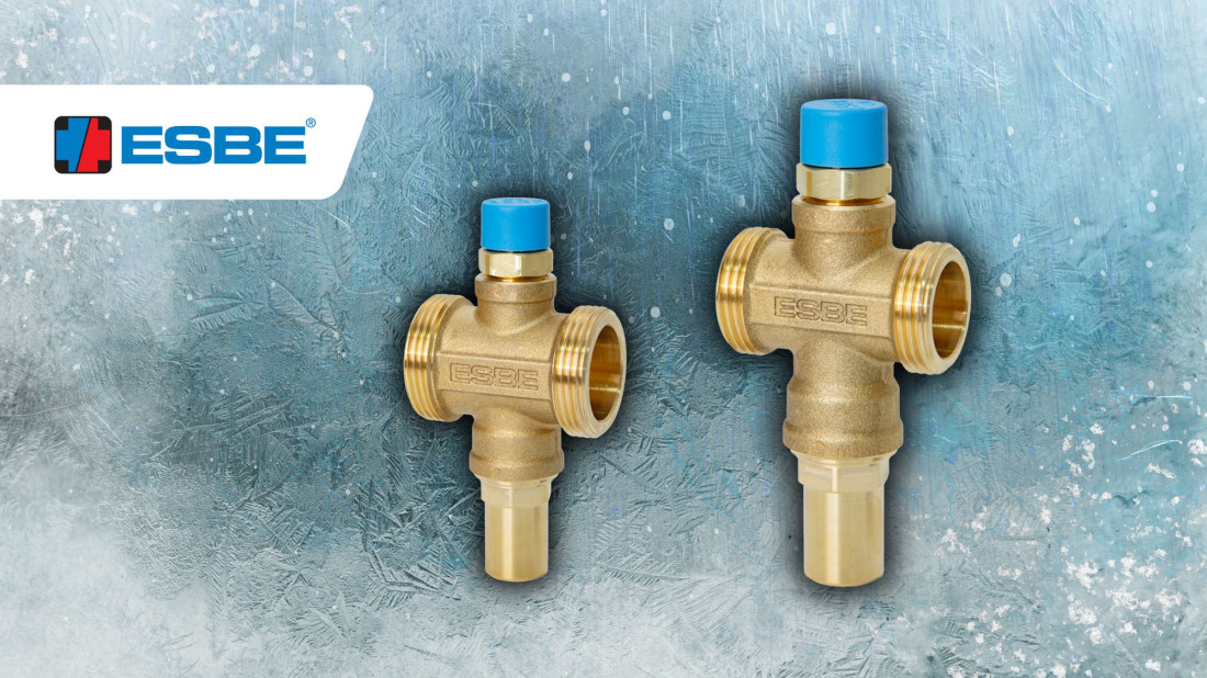

ESBE VTN100 - seria zaworów antyzamrożeniowych do pomp ciepła typu monoblok
Prosta zasada działania – maksymalna ochrona
ESBE VTN100 to seria zaworów antyzamrożeniowych do pomp ciepła typu monoblok, które w przypadku przerwy w dostawie prądu w niskich temperaturach zabezpieczają pompę ciepła i płytowy wymiennik ciepła oraz instalację rurową przed zamarzaniem i uszkodzeniem.
Gdy temperatura medium w instalacji osiągnie wartość poniżej 3°C, zawór automatycznie otworzy się odprowadzając zimną wodę poza instalację, jednocześnie umożliwiając dopływ ciepłego czynnika np. przez automatyczny zawór napełniający zamontowany w instalacji.
Gdy temperatura wzrośnie do 4°C, zawór zamyka się samoistnie. Cały proces przebiega bez konieczności ingerencji użytkownika oraz zasilania elektrycznego – nie ma potrzeby resetowania ani dodatkowej konserwacji.

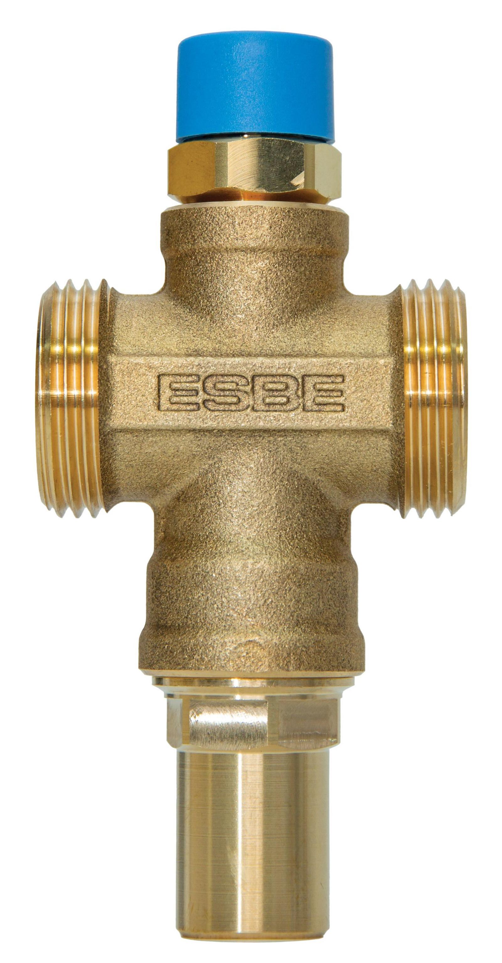

  • Zakres temperatur czynnika w instalacji rurowej: 0–90°C
  • Zawór działa całkowicie mechanicznie, nie wymagając zasilania elektrycznego, co czyni go skutecznym nawet przy nagłych przerwach w dostawie energii.
  • Zawór nie wymaga resetowania ani specjalnych przeglądów, co minimalizuje koszty utrzymania.
  • Korpus zaworu wykonano z wysokiej jakości mosiądzu pochodzącego z recyklingu, a wewnętrzne uszczelnienie osiowe zaworu zapewnia długie lata bezproblemowej eksploatacji.

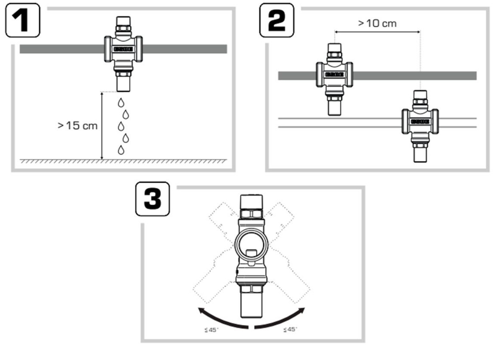

  • Możliwa jest instalacja w pionie z odchyleniem ±45°, z przyłączami w standardzie G1” i G1 ¼”

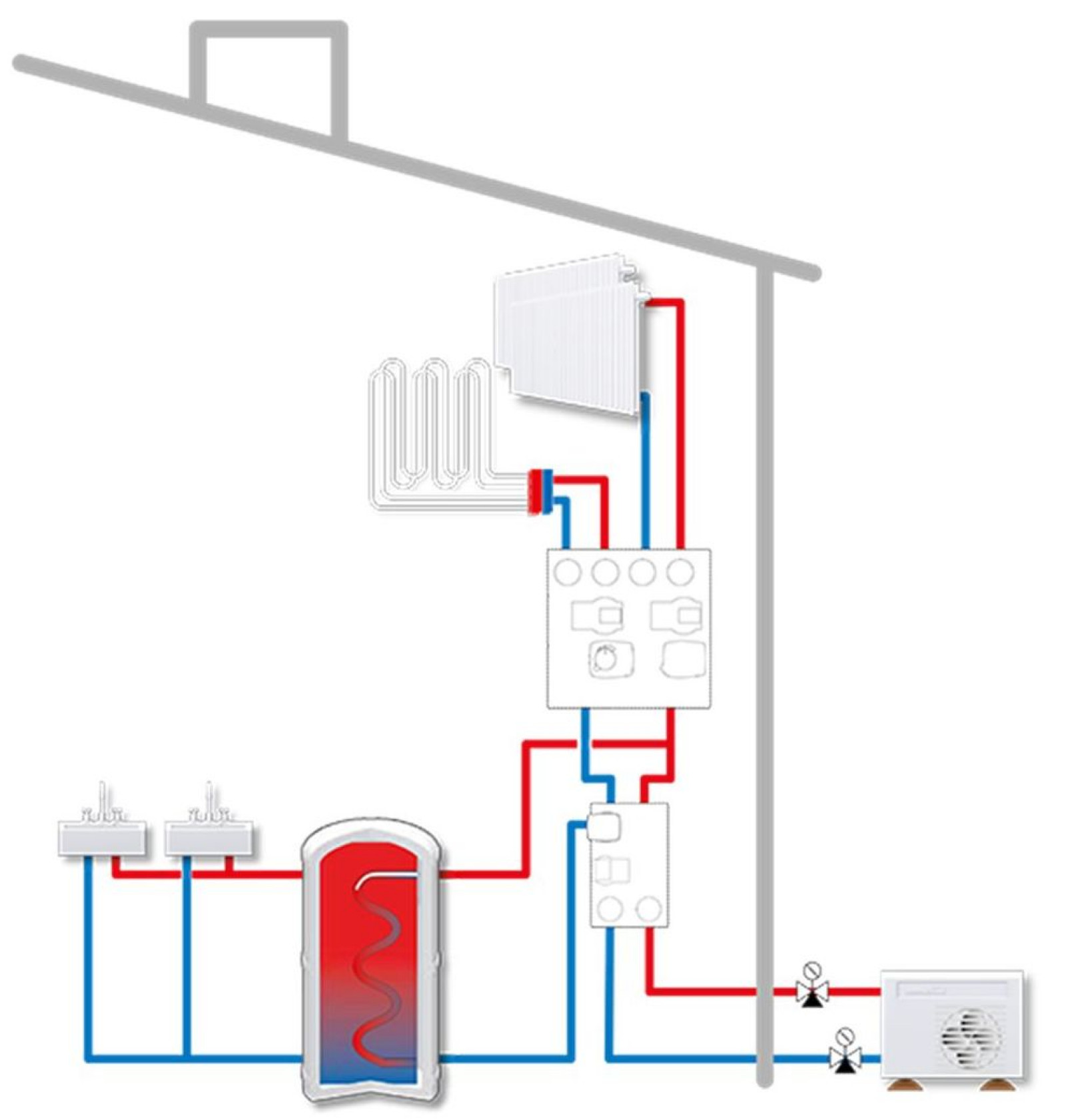

Poglądowy schemat instalacji z wykorzystaniem zaworów VTN
Poglądowy schemat instalacji z wykorzystaniem VTN

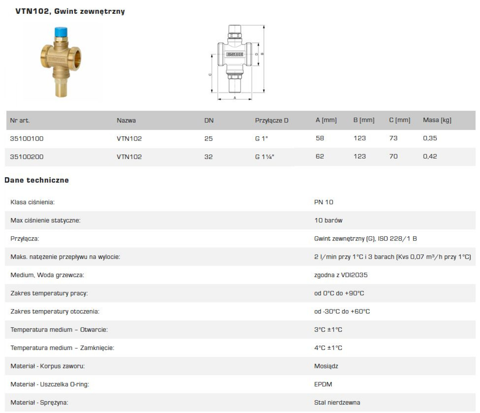

Parametry techniczne zaworów antyzamrożeniowych ESBE VTN
