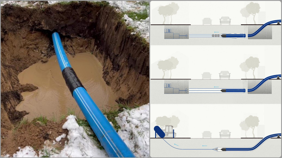

Kruszenie rur (pipe bursting)
Kruszenie rur to zaawansowana metoda wymiany zużytych przewodów poprzez rozkruszenie istniejącej rury i jednoczesne wprowadzenie nowej na jej miejsce.
Realizuje się to z wykorzystaniem dwóch szybów: startowego i końcowego, co ułatwia prowadzenie prac bez konieczności rozkopów na całej długości odcinka. Kluczowym elementem jest zastosowanie rury nowej generacji, najczęściej PE 100-RC, która charakteryzuje się wysoką odpornością na pęknięcia i mechaniczną wytrzymałością.
Podczas procesu głowica krusząca pracuje w zestawieniu z nową rurą, a stara rura rozpada się i jej fragmenty zostają wciągnięte do gruntu. Dzięki tej metodzie możliwe jest szybkie i bezpieczne zamienienie starzejących się sieci wodociągowych czy dostawczych, przy jednoczesnej ochronie środowiska oraz ograniczeniu konfliktów z infrastrukturą nadziemną.
W praktyce, atrybutem sukcesu pozostaje właściwy dobór średnicy i materiałów oraz precyzyjne prowadzenie wykopu pilotowego i końcowego, aby nowa rura idealnie przylegała do wymagań eksploatacyjnych i zrównoważyła wszelkie obciążenia mechaniczne.
Sliplining (poślizg)
Sliplining to najstarsza z technik bezwykopowych, polegająca na wprowadzeniu nowej rury (liner) do istniejącej, która dopasowuje się do kształtu i przebiegu starej sieci. To rozwiązanie niezwykle szybkie i opłacalne, jednak wiąże się z pewnym ograniczeniem – średnica nowej rury jest mniejsza od średnicy poprzedniej, co prowadzi do spadku przepustowości.
Mimo to technologia ta doskonale sprawdza się przy naprawach i renowacjach, zwłaszcza gdy priorytetem jest minimalizacja ingerencji w otoczenie i skrócenie czasu realizacji.
W kontekście korzyści warto zwrócić uwagę na zastosowanie rurek PE 100-RC z ochronną powłoką, które dzięki swojej elastyczności i gładkim połączeniom ograniczają utratę przepływu oraz wydłużają trwałość systemu. Sliplining daje solidne, długotrwałe efekty przy zachowaniu prostoty procesu i redukcji wpływu na otoczenie oraz infrastrukturę podziemną.
Wiercenie sterowane HDD (Horizontal Directional Drilling)
HDD umożliwia prowadzenie rurociągów pod przeszkodami, które w tradycyjnych pracach byłyby nie do obejścia – drogami, rzekami, fundamentami, a także w terenach z gęstą infrastrukturą.
Proces zaczyna się od wykonania otworu pilotowego, który następnie poszerza się do wymaganej średnicy, po czym wciąga się nową rurę, najczęściej już złączoną na odcinek.
Cały proces realizowany jest z powierzchni i sterowany precyzyjnie z wykorzystaniem głowicy wiertniczej. Dzięki HDD nowe odcinki rurociągów mogą być układane na różnych głębokościach, także poniżej wód gruntowych, co znacząco ogranicza konieczność prowadzenia wykopów i wpływa na ograniczenie utrudnień w ruchu oraz na tempo inwestycji.
