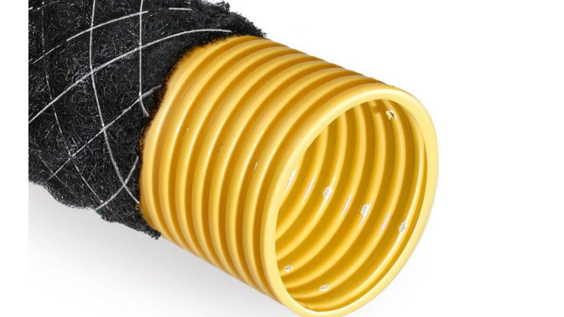

Standardowy podział rur obejmuje warianty bez otuliny, rury z otuliną z włókien polipropylenowych (PP) oraz rury z powłoką z geowłókniny. Każdy z tych produktów ma ściśle określone przeznaczenie. Przykładowo, rury bez filtra stosuje się głównie do odwadniania terenów gruboziarnistych i stabilnych strukturalnie. Choć można je układać na piaskach, wymagają one wówczas stworzenia dodatkowej, zewnętrznej warstwy filtracyjnej, co zapobiega przedostawaniu się drobnych cząstek do wnętrza instalacji. W tej kategorii najczęściej spotyka się żółte rury karbowane, dostępne w wersji z perforacją lub bez niej.
W jakich warunkach najlepiej sprawdzą się rury z otuliną z włókien PP?
Rozwiązaniem znacznie bardziej uniwersalnym są rury z otuliną z włókien polipropylenowych. Wyposażone w bezszwowy filtr o grubości około 5 mm, nadają się do każdego rodzaju podłoża. Dla początkującego inwestora jest to najbezpieczniejszy wybór, eliminujący ryzyko błędu w przypadku niepewności co do składu gruntu. Taka instalacja gwarantuje przewidywalność działania i wysoki komfort eksploatacji, ponieważ syntetyczny filtr został zaprojektowany tak, aby zachować drożność porów i umożliwić swobodny przepływ wody przy jednoczesnym zatrzymywaniu zanieczyszczeń.
Dla jakich gruntów dedykowane są rury z powłoką z geowłókniny?
Z kolei rury z powłoką z geowłókniny, o grubości filtra wynoszącej około 1 mm, są dedykowane przede wszystkim glebom piaszczystym i gliniastym. Geowłóknina jest trwale połączona z rurą za pomocą plastikowych nici, co zapewnia skuteczną separację instalacji od drobnych frakcji podłoża. Warto rozważyć ten wariant, gdy badania geotechniczne wskazują na obecność gruntów drobnoziarnistych, które mogłyby szybko doprowadzić do niedrożności systemu pozbawionego odpowiedniej ochrony.

    Rury wyposażone w otulinę z włókien polipropylenowych (PP) posiadają bezszwowy filtr o grubości około 5 mm . Z kolei w przypadku rur z powłoką z geowłókniny, grubość filtra wynosi około 1 mm.
  • W jaki sposób materiał filtrujący z geowłókniny jest mocowany do rury drenarskiej?
    Geowłóknina jest trwale połączona z rurą za pomocą plastikowych nici, co zapewnia odpowiednie oddzielenie instalacji od drobnych cząstek gruntu.
  • Czy rury z otuliną PP można bezpiecznie przechowywać na zewnątrz przed instalacją bez ryzyka zniszczenia materiału?
    Tak, filtr z włókna PP jest odporny na promieniowanie UV, dzięki czemu materiał nie traci swoich właściwości nawet podczas wydłużonego czasu składowania na otwartej przestrzeni.
  • Jak wizualnie najłatwiej rozpoznać rury bez filtra i w jakich wariantach są one dostępne?
    W kategorii rur pozbawionych otuliny najczęściej spotyka się żółte rury karbowane, które są dostępne na rynku w wersji z perforacją lub bez niej.
