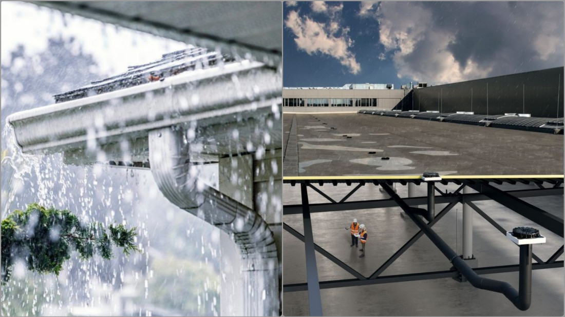

Kiedy warto rozważyć system podciśnieniowy?
W przypadku dachów płaskich warto rozważyć system podciśnieniowego odwadniania. Producent Pipelife opisuje takie rozwiązanie jako system rur i kształtek z PEHD oraz specjalnych wpustów dachowych, dzięki którym przepływ może odbywać się z wykorzystaniem pełnego przekroju rury. To przekłada się na większą sprawność układu niż w systemach tradycyjnych.
Na stronie producenta podkreślono również, że system jest przeznaczony do odprowadzania wód deszczowych z dachów płaskich i spełnia wymagania normy PN-EN 1519. To ważna wskazówka dla inwestora: wybór technologii powinien wynikać z projektu, parametrów budynku i realnych potrzeb obiektu, a nie wyłącznie z samej nazwy rozwiązania.
