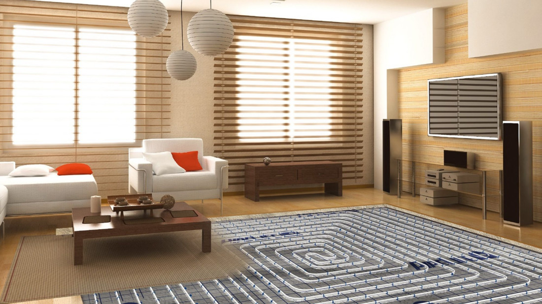

Floortherm, czyli podstawowy wybór do nowych domów
Ogrzewanie podłogowe Floortherm to najczęściej wybierane rozwiązanie w nowym budownictwie mieszkaniowym. Rury z barierą antydyfuzyjną, na przykład PE-RT/AL/PE-RT lub PE-RT/EVOH/PE-RT, układa się na izolacji styropianowej, co ogranicza przenikanie tlenu do instalacji i chroni układ przed korozją.
Powierzchnia podłogi pracuje zwykle w zakresie około 27–29°C, dzięki czemu ciepło jest odczuwane tam, gdzie ma największe znaczenie dla codziennego komfortu, czyli w strefie nóg i stóp.
To rozwiązanie najlepiej sprawdza się w domach jednorodzinnych projektowanych od zera, zwłaszcza wtedy, gdy inwestor chce oprzeć cały system na pompie ciepła i uniknąć widocznych grzejników.
Floortherm dobrze działa w salonach, sypialniach i pokojach dziecięcych, ale wymaga sensownego zaplanowania wnętrz. Jeżeli duża część podłogi zostaje przykryta stałą zabudową, aktywna powierzchnia maleje, a wraz z nią spada wydajność całego układu. Z tego powodu podłogówka bardzo często jest systemem bazowym, który w wybranych pomieszczeniach warto uzupełnić o ścianę lub sufit.

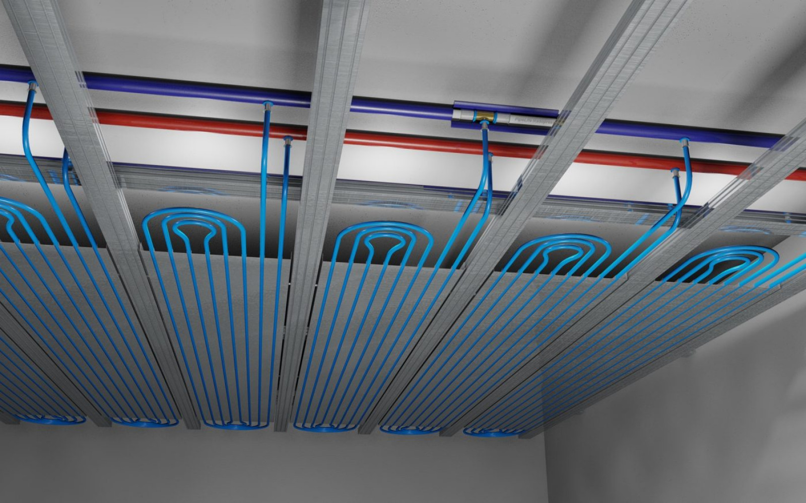

Dlaczego sufit to najefektywniejsza płaszczyzna do chłodzenia?
W trybie chłodzenia sufit daje najwyższą efektywność, dlatego systemy sufitowe warto rozważyć wszędzie tam, gdzie problemem jest nie tylko sezon grzewczy, ale także przegrzewanie wnętrz latem.
Sufitowy system płasczyznowy Pupelife do ogrzewania i chłodzenia
To rozwiązanie ma szczególny sens w budynkach z dużymi przeszkleniami, na poddaszach, w lekkich konstrukcjach oraz w biurach, gdzie komfort latem bezpośrednio wpływa na jakość użytkowania pomieszczeń. W ofercie Pipelife tę rolę pełnią dwa różne systemy: gipsowo-kartonowy GBP-10 oraz metalowy CDP-400.
GBP-10, czyli sucha zabudowa bez prac mokrych
Panele GBP-10 to płyty gipsowo-kartonowe o grubości 15 mm z fabrycznie zatopioną rurką o średnicy 10 mm. Są przeznaczone do suchej zabudowy, więc nie wymagają betonowania ani grubych warstw tynku. To duża przewaga tam, gdzie liczy się czas montażu, czystość prac i ograniczenie obciążenia konstrukcji.
GBP-10 najlepiej sprawdza się w budownictwie szkieletowym, na poddaszach oraz przy modernizacjach, gdzie nie ma warunków do prowadzenia prac mokrych albo inwestor chce skrócić czas realizacji.
Taki system pozwala wprowadzić ogrzewanie i chłodzenie płaszczyznowe do lekkiego budynku bez dokładania ciężkich warstw. W remontach jego zaletą jest również mniejsza inwazyjność, bo zakres prac łatwiej wpisać w modernizację istniejących wnętrz bez generalnej przebudowy stropu czy posadzki.
CDP-400, czyli sufit do obiektów z rozbudowaną techniką
Metalowe panele CDP-400 montuje się do standardowych profili konstrukcji nośnej sufitów podwieszanych CD60/27 za pomocą specjalnych elementów wiszących. W tym systemie pracuje rura o wymiarze 10 x 1,3 mm.
To rozwiązanie szczególnie dobrze pasuje do biur, budynków publicznych, apartamentowców i mieszkań, w których sufit podwieszany jest potrzebny nie tylko ze względów estetycznych, ale także po to, by poprowadzić instalacje techniczne.
Największą zaletą CDP-400 jest połączenie funkcji użytkowej z architektoniczną. Sufit jednocześnie porządkuje przestrzeń instalacyjną i działa jako aktywna płaszczyzna chłodząca lub grzewcza.
Dzięki temu system dobrze wpisuje się w obiekty, gdzie nad sufitem mają znaleźć się kanały wentylacyjne, okablowanie albo inne elementy instalacyjne, a inwestor chce uniknąć dokładania kolejnych urządzeń na ścianach.
