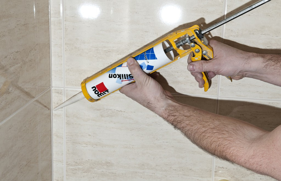

W narożach oraz miejscach styku różnych materiałów wymagane jest zastosowanie silikon. Baumit

Warto pamiętać, że są takie miejsca, które wymagają zastosowania spoiny jeszcze bardziej elastycznej niż fuga. Chodzi o narożniki ścian, połączenie ścian z posadzką, a także miejsca montażu elementów zabudowy czy przy urządzeniach sanitarnych, wokół wanien, brodzików czy umywalek, które są dodatkowo narażone na częste zawilgocenie i bezpośrednie działanie wody.
Wszędzie tam najlepiej sprawdzi się wypełniacz silikonowy, taki jak np. Baumit Silikon, którego wysoka elastyczność sprawia, że połączenia między elementami wykonanymi z różnych materiałów nie pękają i pozostają szczelne, nawet pod wpływem działania skoków temperatur czy niewielkich ruchów lub drgań. Co więcej, zawarte w jego składzie środki grzybobójcze hamują rozwój pleśni. Silikony dostępne są w bogatej palecie barw, dzięki czemu z łatwością można dobrać ich kolor pod barwę fugi.
