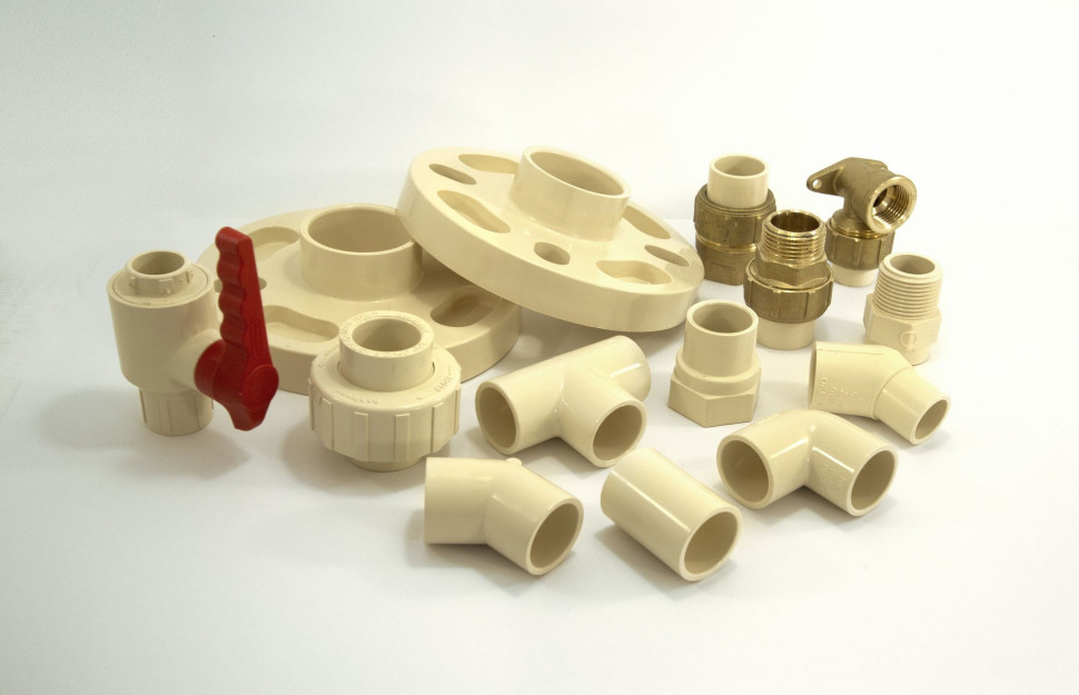

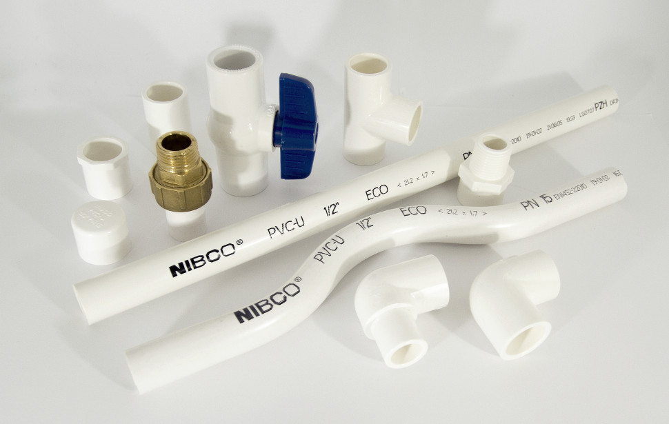

Instalacje chłodnicze i klimatyzacyjne są jednymi z najdynamiczniej rozwijających się segmentów branży instalacyjnej. Nieodłączną częścią wspomnianych systemów są zlokalizowane w całym budynku instalacje umożliwiające odprowadzenie skroplin powstających w każdym urządzeniu, w którym zachodzi proces chłodzenia powietrza. Rozległość i często problematyczne umiejscowienie oraz konieczność zapewnienia bezwzględnej szczelności powodują, że klejone systemy PVCU lub PVCC NIBCO nadają się do tego celu znakomicie.

- długotrwała odporność na wysokie temperatury (PVCC)
- bardzo dobre właściwości w reakcji na ogień - najlepsze wśród wszystkich tworzyw sztucznych – potwierdzone certyfikatami polskimi i międzynarodowymi (PVCU klasa -B-s2,d0; PVCC – klasa B-s1,d0);

Gdy jednak instalacja złożona jest z klejonych rur NIBCO w rozmiarze ½”, ¾” lub 1”, tak duży spadek nie jest wymagany, ponieważ powierzchnia wewnętrzna rur jest bardzo gładka, co zapobiega gromadzeniu się zanieczyszczeń.
Dzięki szerokiemu asortymentowi złączek w systemie klejonym NIBCO istnieje praktycznie nieograniczona możliwość w zakresie łączenia systemu rurociągu z zastosowanymi urządzeniami oraz syfonami odpływowymi. Te cechy stanowią o przewadze sztywnej instalacji klejonej NIBCO względem elastycznych rurek lub węży odpływowych.
