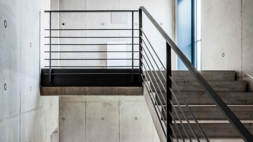

Schody z betonu architektonicznego
Projektanci decydują się na realizację coraz odważniejszych projektów ze względu na zmieniające się trendy w kształtowaniu architektury w Polsce i na świecie. Te działania zmusiły do stworzenia przepisów, które opisują normy i wymagania dotyczące technologii wykonywania elementów konstrukcyjnych z betonu.

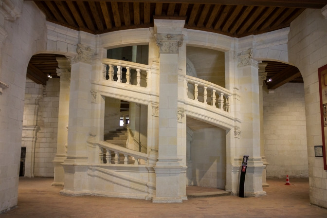

Od niepamiętnych czasów schody odgrywały ważną rolę w architekturze. W okresie renesansu i baroku schody - z powodu swojego położenia przeważnie w samym centrum budynku - miały charakter reprezentacyjny. Schody spiralne we francuskim zamku Rochefoucauld zaprojektował sam Leonardo da Vinci. Ciekawostką konstrukcyjną jest to, że dwóch przechodniów może się widzieć, ale nie może się spotkać na tych słynnych schodach.

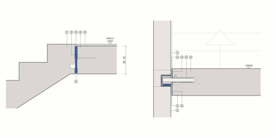

Izolacja akustyczna schodów
Elementem służącym do akustycznego oddzielania spocznika (monolitycznego lub prefabrykowanego) od ścian klatki schodowej jest Schöck Tronsole typu Z, który sprawia, że nie trzeba wykonywać podłogi pływającej na spoczniku pośrednim. Dzięki jego zastosowaniu proces budowy zostaje zoptymalizowany, a spocznik pośredni może być wykonany w technologii płyty filigran. Schöck Tronsole typu Z może być stosowany zarówno przy spocznikach monolitycznych jak również w całości prefabrykowanych. Przy spocznikach monolitycznych element ścienny Tronsole stosuje się jako szalunek tracony.

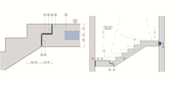

Przy spocznikach w pełni prefabrykowanych konsola spocznika jest wykonywana o takich wymiarach, aby po związaniu betonu mogła być umieszczona w elemencie ściennym Tronsole. Natomiast element Schöck Tronsole typu F umożliwia wykonanie połączenia stropu i biegu.
W zależności od istniejących wymogów konstrukcyjnych, dzięki zastosowaniu odpowiednich elementów Schöck Tronsole można stworzyć odpowiednią izolację akustyczną. Montaż łączników Tronsole pozwala na wykonanie konstrukcji bez mostków akustycznych na wszystkich etapach budowy i wykończenia budynku.
