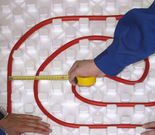

Wyjątkowo korzystną cechą ogrzewania podłogowego jest równomierny i subtelny sposób oddawania ciepła, którego strumienie unoszą się z dołu do góry. Aby ten mechanizm działał w pełni efektywnie, orurowanie układa się na odpowiednio dobranej warstwie termoizolacji. Przede wszystkim ogranicza ona straty ciepła do gruntu, które w tej sytuacji mogą być znacznie większe niż w przypadku podłóg nieogrzewanych. Jej drugą funkcją jest natomiast kierunkowanie strumieni energii cieplnej w kierunku pomieszczenia. Najlepiej w tej roli sprawdzają się płyty EPS o specjalnie wyprofilowanym kształcie, który umożliwia prowadzenie rur w warstwie izolacji, jak np. Knauf Therm Floor Heating. Na powierzchni materiału znajdują się wypustki, między którymi mocuje się rury bez użycia dodatkowych akcesoriów montażowych, a dodatkowy frez na brzegach płyt pozwala na tworzenie trwałych połączeń między nimi. Materiał o większych rozmiarach niż standardowo sprawia ponadto, że układanie ocieplenia przebiega szybciej.
Oprócz termoizolacji podłogi należy pamiętać o zastosowaniu izolacji brzegowej przy ścianach zewnętrznych. Wykonuje się ją z pianki polietylenowej o grubości 10 mm i wysokości 150 mm. Z jednej strony zapobiega ona stratom ciepła do przegród zewnętrznych, a z drugiej niweluje naprężenia powstające w wyniku odkształceń, jakim ulega podłoga pod wpływem temperatur. Na tak przygotowanej warstwie izolacji układa się rury w układzie pętlowym lub meandrycznym, zachowując przy tym odstępy od 10 do 30 cm. Układ meandrowy stosuje się zwykle w pomieszczeniach z oknami i drzwiami zewnętrznymi, gdzie występują zwiększone straty ciepła. Dzięki takiemu ułożeniu rur strumień ciepła oddawanego przez podłogę jest największy przy ścianach zewnętrznych, gdzie zapotrzebowanie na ciepło jest większe, natomiast maleje w kierunku środka pomieszczenia. W strefach brzegowych rury układa się dodatkowo w mniejszych odstępach. Układ pętlowy zapewnia natomiast równomierny rozkład temperatur na powierzchni całej podłogi, dlatego może być stosowany w tych strefach budynku, które nie mają ścian zewnętrznych, jak np. hol czy łazienka. Kolejnym etapem jest wylanie warstwy chudego betonu, najlepiej o dobrej przewodności cieplnej. Rury powinny być przy tym zakryte warstwą wylewki o grubości 3,5 cm. W celu uniknięcia ewentualnego pękania wylewki pod wpływem pracy termicznej należy zastosować dylatacje z taśmy PE.

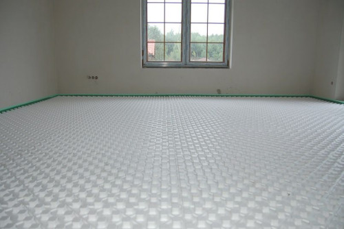

Ułożone płyty
Izolację układa się na folii polietylenowej w dwóch warstwach w układzie mijankowym, czyli w taki sposób, by łączenia płyt w dolnej i górnej warstwie nie pokrywały się ze sobą. Jako izolację cieplną podłogi na gruncie należy zastosować styropian o odporności na ściskanie CS nie mniejszej niż 100 kPa, jak np. Knauf Therm Pro Dach/Podłoga EPS 100 o współczynniku lambda 0,036 W/mK. Materiał o niższej odporności mechanicznej może z czasem ulegać odkształcaniu pod wpływem obciążeń mechanicznych i tracić swoje parametry cieplne. Jako wierzchnią warstwę montażową stosuje się natomiast płyty Knauf Therm Floor Heating o grubości 30 mm. Materiał o doskonałym współczynniku lambda 0,033 W/mK ogranicza straty ciepła w kierunku dolnym do minimum. Natomiast w przypadku podłóg na stropach międzykondygnacyjnych, gdzie zgodnie z normą wartość oporu cieplnego powinna wynosić zaledwie 0,75 m2K/W, wystarczy zastosować jedną warstwę płyt Knauf Therm Expert Floor Heating o grubości 20 mm. W tym przypadku ewentualne straty ciepła są traktowane jak zyski ciepła do innych pomieszczeń, więc nie ma potrzeby stosowania tak grubych warstw ocieplenia ja w przypadku podłóg na gruncie.
