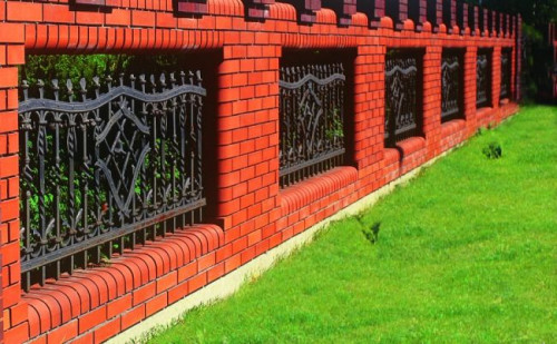

Cegły klinkierowe są naturalnym materiałem powstałym w wyniku wypalania gliny w bardzo wysokiej temperaturze (ponad 1000°). To właśnie proces produkcji zapewnia im wyjątkową trwałość i wytrzymałość. Eksperci budowlani oceniają, że ceglana elewacja to inwestycja nawet na sto lat. Ponadto cegły klinkierowe nie zmieniają barwy, nawet pod wypływem długotrwałego działania promieni słonecznych, są odporne na uszkodzenia mechaniczne. Wykonana z nich elewacja nie wymaga praktycznie żadnych zabiegów konserwacyjnych, nie wnika w nią także brud i kurz, a ewentualne zabrudzenia łatwo wyczyścić myjką ciśnieniową. Ze względu na bardzo niską nasiąkliwość nie straszne im niekorzystne warunki atmosferyczne, nawet najcięższe mrozy. Cegła, poza czynnikami atmosferycznymi, jest odporna również na korozję biologiczną oraz działanie środków chemicznych, m.in. kwasów.
– "Cegły klinkierowe to materiał wyjątkowo uniwersalny. W ofercie firmy Röben znaleźć można propozycje zarówno dla fanów tradycyjnych, jak i tych bardziej nowoczesnych rozwiązań. Do każdego ze stylów można dobrać odpowiedni rodzaj oraz barwę cegły. Inwestorzy mogą wybrać produkty w odcieniach czerwieni czy żółci, ale też coraz bardziej popularne ciemniejsze i chłodne kolory, np. szarość, czerń, grafit, srebro, a nawet biel. W osiągnięciu zakładanego efektu pomogą także oryginalne wykończenia lica: gładkie, postarzane, ryflowane czy przypominające wykonywane ręcznie cegły". – mówi Krzysztof Omilian, ekspert firmy Röben.
