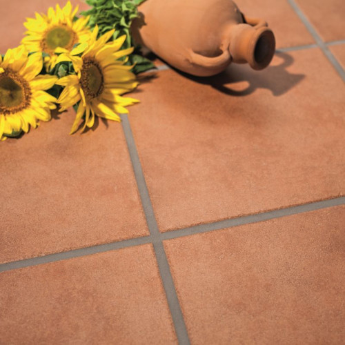

Fugowanie – połączenie techniki i estetyki
Do zastosowań na tarasach i balkonach polecane są cementowe zaprawy fugowe, jak na przykład Sopro DF 10®, którą można stosować do spoin o szerokości od 1-10 mm. Szerokość spoin należy dostosowywać przede wszystkim od formatu okładziny. - W przypadku tarasowych płyt wielkoformatowych niewskazane jest układanie "na styk". Dobowe i roczne amplitudy temperatur na zewnątrz sprawiają, że okładzina "pracuje", dlatego spoiny powinny mieć szerokość minimum 5 mm. Zaprawę Sopro DF 10® stosuje się do wszystkich spotykanych na rynku materiałów okładzinowych. Sopro DF 10® to produkt opracowany w nowatorskiej technologii technologia OPZ®, eliminującej ryzyko powstawania wykwitów wapiennych na powierzchni fugi. Użycie Sopro DF 10® przy odpowiednim wbudowaniu zapewnia trwałość koloru i brak białych nalotów – dodaje ekspert Sopro.
