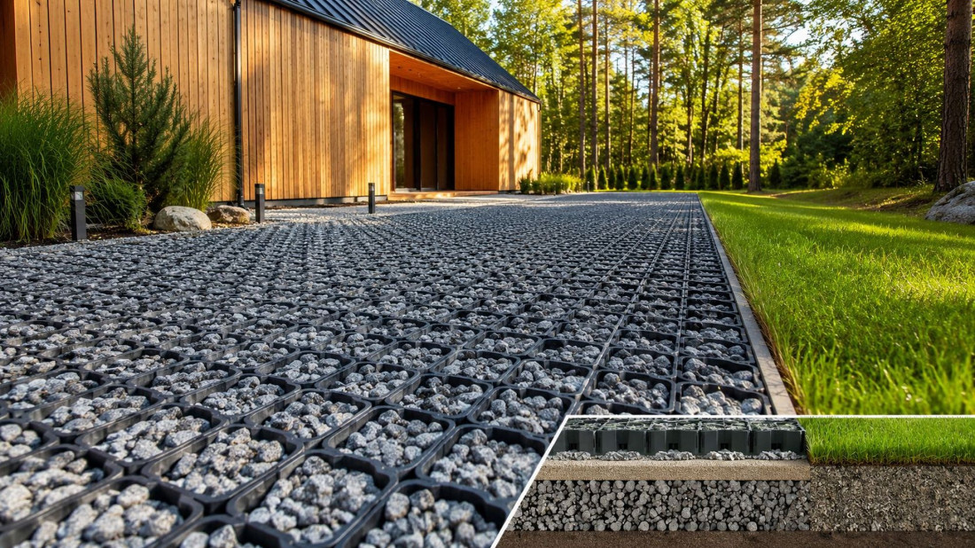

Krata parkingowa Strong jest rozwiązaniem przeznaczonym do budowy stabilnych, przepuszczalnych nawierzchni wokół domów, budynków usługowych i przedsiębiorstw. Może być stosowana wszędzie tam, gdzie konieczne jest połączenie wysokiej odporności na obciążenia z możliwością naturalnego odprowadzania wody do gruntu.
W przeciwieństwie do szczelnych nawierzchni betonowych lub asfaltowych system nie blokuje całkowicie przepływu wody opadowej. Otwarta konstrukcja kraty pozwala wypełnić jej komory kruszywem albo ziemią przeznaczoną pod trawę. Dzięki temu nawierzchnia może zachować naturalny wygląd, a jednocześnie pozostaje przystosowana do ruchu pojazdów.
Zastosowanie odpowiedniego modelu kraty oraz prawidłowo przygotowanej podbudowy ogranicza ryzyko powstawania kolein, zapadania się nawierzchni i gromadzenia wody. Końcowy efekt zależy jednak nie tylko od parametrów produktu, lecz także od rodzaju gruntu, przewidywanych obciążeń i poprawności wykonania wszystkich warstw konstrukcyjnych.

Kruszywo albo zielona nawierzchnia
Komory kraty Strong można wypełnić ozdobnym kruszywem albo ziemią przeznaczoną pod trawę. Kruszywo tworzy nawierzchnię stosunkowo łatwą w utrzymaniu i dobrze widoczną niezależnie od pory roku. Pozwala też dopasować wygląd podjazdu lub parkingu do elewacji budynku, ogrodzenia i innych elementów zagospodarowania posesji.
Wypełnienie ziemią i obsianie trawą pomaga zachować więcej zieleni. Tak wykonana powierzchnia wymaga jednak podlewania, nawożenia, koszenia oraz ograniczenia intensywnego ruchu w okresie ukorzeniania się roślin. Należy również dobrać mieszankę traw odporną na okresowe ugniatanie i trudniejsze warunki siedliskowe.
Producent kraty Strong zaleca, aby poziom wypełnienia znajdował się minimum 5 mm powyżej jej górnej krawędzi. Warstwa kruszywa lub ziemi zabezpiecza ścianki przed bezpośrednim kontaktem z kołami pojazdów i ogranicza ryzyko ich uszkodzenia podczas użytkowania.

Moduły Guttagarden układa się na przygotowanym podłożu zgodnie z projektem technicznym. Poszczególne elementy łączy się za pomocą zaczepów, tworząc stabilną i równą powierzchnię.
Podczas prac należy kontrolować poziom nawierzchni oraz przebieg krawędzi. Kraty nie powinny opierać się na luźnych fragmentach kruszywa ani wystawać ponad sąsiednie elementy. Ewentualne docinanie trzeba przeprowadzić w sposób, który nie osłabi zamocowania skrajnych modułów.
Po ułożeniu komory można wypełnić ziemią, trawą z rolki albo kruszywem. Sposób wykonania zależy od przeznaczenia terenu oraz oczekiwanego wyglądu powierzchni.
Wypełnienie komór ziemią i trawą
Przy wypełnianiu komór ziemią trzeba uwzględnić jej naturalne osiadanie. Proces konsolidacji można wspierać przez równomierne zraszanie nawierzchni. Po osiadaniu poziom ziemi powinien znajdować się 5 mm poniżej górnej krawędzi kraty.
Nasiona wysiewa się zgodnie z instrukcją producenta wybranej mieszanki. Przy lekkiej glebie możliwe jest wcześniejsze wymieszanie nasion z ziemią, a następnie równomierne rozprowadzenie materiału w komorach.
W okresie kiełkowania i intensywnego wzrostu trawa wymaga regularnego podlewania. Należy również ograniczyć czas parkowania pojazdów, aby młode rośliny mogły się prawidłowo ukorzenić.
Alternatywą jest zastosowanie trawy z rolki. Po jej ułożeniu zaleca się odczekać około trzech–czterech tygodni, zanim nawierzchnia będzie intensywnie użytkowana. Czas ten jest potrzebny na związanie korzeni z podłożem.
Późniejsza pielęgnacja powinna przebiegać podobnie jak w przypadku trawników intensywnie użytkowanych. Obejmuje regularne podlewanie, nawożenie, koszenie i uzupełnianie miejsc, w których rośliny zostały uszkodzone przez koła.
Wypełnienie komór kruszywem
Guttagarden może zostać wypełniona grysem o frakcji 4–6,3 mm. Materiał źródłowy odwołuje się w tym zakresie do normy PN-B-11112:1996. Można zastosować również inne kruszywo, jeżeli zostało przewidziane w projekcie technicznym.
Kruszywo powinno być odporne na rozdrabnianie i dopasowane wielkością do komór kraty. Zbyt drobny materiał może się wypłukiwać lub przemieszczać, natomiast zbyt duże ziarna mogą utrudnić równomierne wypełnienie.
Po konsolidacji powierzchnia kruszywa powinna znajdować się 5 mm poniżej górnej krawędzi kratki Guttagarden. W czasie użytkowania warto okresowo sprawdzać poziom wypełnienia i uzupełniać miejsca, z których materiał został wyniesiony przez koła lub wypłukany przez wodę.
