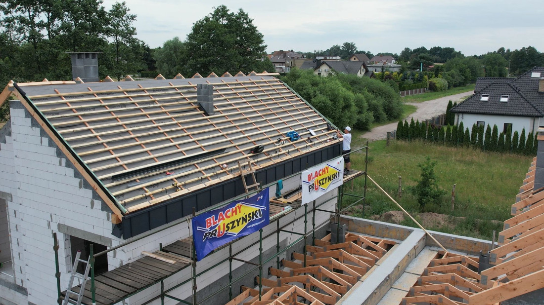

Blachodachówka należy do lekkich pokryć dachowych, ale nie oznacza to, że konstrukcja pod nią może być przypadkowa. Więźba dachowa musi być zaprojektowana zgodnie z rzeczywistymi obciążeniami działającymi na dach.
Uwzględnia się zarówno obciążenia stałe, czyli ciężar własny pokrycia i elementów konstrukcyjnych, jak i obciążenia zmienne, w tym śnieg, parcie oraz ssanie wiatru.
To konstrukcja dachu odpowiada za bezpieczne przeniesienie tych sił na ściany nośne i fundamenty. Jeżeli przekroje elementów są źle dobrane, krokwie mają zbyt duży rozstaw albo użyto drewna o niewłaściwych parametrach, dach może zacząć pracować niezgodnie z projektem. Skutkiem są ugięcia krokwi, skręcanie elementów, nierówności połaci, problemy z montażem obróbek i ryzyko rozszczelnienia pokrycia.
Prawidłowo wykonana więźba utrzymuje geometrię połaci i zapewnia stabilne podparcie dla łat oraz kontrłat, do których mocowana jest blachodachówka.

Krokwie pod blachodachówkę rozstawia się zazwyczaj co 80–90 cm, ale ich przekrój zawsze powinien wynikać z obliczeń statycznych. Pod uwagę bierze się między innymi strefę śniegową, rozpiętość przęsła i układ konstrukcyjny dachu. Ważna jest również wilgotność drewna, ponieważ zbyt mokry materiał może później kurczyć się, paczyć i zmieniać geometrię więźby.
