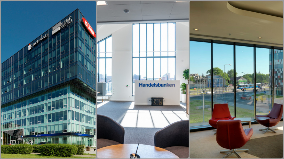

Współczesne biura stawiają na duże przeszklenia, które zapewniają dostęp do światła dziennego i podnoszą atrakcyjność architektoniczną budynku. Jeszcze do niedawna wysoka izolacyjność akustyczna oznaczała konieczność kompromisów wizualnych. Dziś, dzięki zaawansowanym technologiom laminowania, nie jest to już konieczne.
Pilkington Optiphon™ pozwala zachować neutralną barwę szkła i wysoką transparentność, jednocześnie skutecznie ograniczając przenikanie hałasu. Dla architektów oznacza to większą swobodę projektową i możliwość stosowania przeszklonych elewacji nawet w trudnych warunkach akustycznych.
