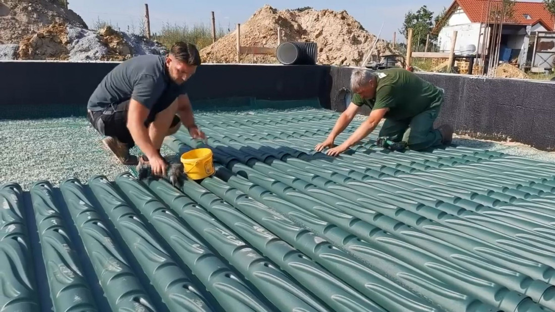

Choć sama konstrukcja wymiennika jest stosunkowo prosta, montaż wymaga uwagi, precyzji i dobrej organizacji. W opisywanym przypadku prace trwały dwa intensywne dni, od rana do wieczora, w dodatku w upalnym okresie.
To ważna informacja, bo wysoka temperatura potrafi utrudnić zagęszczanie i pracę z materiałami sypkimi. Dlatego inwestor zdecydował się na ekipę kilkuosobową, w tym dwóch specjalistów od producenta, którzy na bieżąco kontrolowali poprawność wykonania. I to jest podejście warte podkreślenia: lepiej dopłacić do nadzoru producenta, niż później żałować błędu pod betonem.
Najpierw przygotowano podbudowę. Trzeba było dowieźć piasek i żwir oraz uzupełnić poziomy tak, aby wymiennik zmieścił się dokładnie tam, gdzie przewidziano go w projekcie. Zastosowano mieszankę piasku i żwiru w proporcji około 4:1 lub 5:1.
To nie jest przypadek — taka struktura pozwala na dobre zagęszczenie i stabilne posadowienie płyt. Potem rozłożono geokratę, zasypano ją i ponownie ubito, uzyskując „platformę” pod cały układ.
Kiedy podłoże było gotowe, ułożono płyty wymiennika. Ich profilowanie od spodu nie jest ozdobą: przetłoczenia wymuszają turbulencje, a turbulencje zwiększają kontakt powietrza z gruntem. Dzięki temu wymiennik skuteczniej chłodzi latem i ogrzewa zimą.
Dodatkowo płyty mają powłokę antybakteryjną, co w takim systemie jest absolutnie kluczowe — bo przecież mówimy o powietrzu, którym oddychamy na co dzień.
I wreszcie moment najważniejszy: kontrola szczelności i poprawności połączeń. Skoro wymiennik znika pod chudziakiem, musi działać bezawaryjnie od pierwszego dnia. Nie ma możliwości, by po miesiącu „podciągnąć” złącze czy wymienić uszczelkę.
