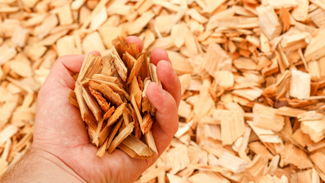

W praktyce wiele kotłów na pellety jest jednak w stanie spalać także inne rodzaje biomasy, takie jak:
  • owies lub inne ziarna zbóż;
  • pestki owoców;
  • łupiny orzechów;
  • drobne zrębki drzewne;
  • wióry drzewne.
Jednak faktycznie amatorowi bardzo trudno jest określić czy spalanie takiego zastępczego paliwa będzie w ogóle możliwe i bezpieczne! Spalanie jakiegokolwiek paliwa, którego producent urządzenia nie wymienia w dokumentacji jako dopuszczalnego jest zawsze ryzykowne. Z założenia to działanie na własną odpowiedzialność i wymagające szczególnej ostrożności. Trzeba się liczyć chociażby z większym ryzykiem zablokowania podajnika czy nawet cofnięcia się płomienia do zasobnika paliwa. O gorszych parametrach czystości spalania nawet nie wspominając. Ponadto użycie innego paliwa niż zalecane przez producenta, jest podstawą do nieuznania przez niego gwarancji. Ale co robić, gdy w domu zimno, a pelletu w składach brakuje?

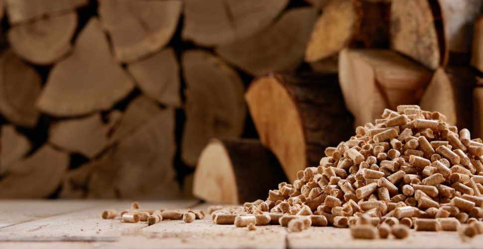

Rozporządzenie o kotłach zmieniano w kolejnych latach, jeszcze zaostrzając wymogi (obowiązujący tekst jednolity Dz.U. 2025 poz. 749). Jednak od początku znajduje się w nim zapis, za który tej zimy wielu borykających się z niedoborem pelletu użytkowników kotłów najpewniej przeklełoby jego autorów. Mianowicie wprowadzono wówczas zakaz stosowania rusztów awaryjnych. Wcześniej ruszty awaryjne były zaś niezwykle popularne. Taki ruszt umożliwiał spalanie innego paliwa, przede wszystkim drewna kawałkowanego (w szczapach), w kotle z podajnikiem.
kotły pelletowe z rusztem awaryjnym
W produkowanych obecnie kotłach pelletowych nie wolno już stosować rusztu awaryjnego, który umożliwiał spalanie również drewna w szczapach. Jednak są dostępne kotły dwupaliwowe, z certyfikatem na oba te paliwa, fot. Adobe Stock
Oczywiście, drewno trzeba było dokładać ręcznie i nie było to zbyt wygodne. Jednak z założenia było to (zgodnie z nazwą) rozwiązanie na sytuacje awaryjne - takie jak brak prądu, awaria podajnika czy właśnie brak pelletu albo węgla-groszku. Zakazując rusztów awaryjnych argumentowano, że taki ruszt można wykorzystać nawet do spalania śmieci. Takie sytuacje najpewniej się zdarzały, ale to bardzo kiepski argument. Na tej samej zasadzie można by wnioskować o zakaz używania samochodów, bo przecież niektórzy jeżdżą o wiele za szybko i nawet po pijanemu. Kto zdrowy na umyśle kupuje nowoczesny kocioł za kilkanaście tysięcy zł lub więcej, żeby spalać w nim śmieci? Taki ruszt awaryjny bardzo przydałby się zaś w sytuacjach kryzysowych - takich jak tej zimy, gdy zabrakło w składach pelletu.
Warto jednak wiedzieć, że możliwość użytkowania dwóch paliw - pelletu i drewna w szczapach - wróciła w pełni legalnie. Niektórzy producenci oferują bowiem takie kotły, ze wszystkimi stosownymi certyfikatami dla obu paliw. Ta zima pokazała zaś, że warto kupić kocioł z możliwością używania więcej niż jednego paliwa.
