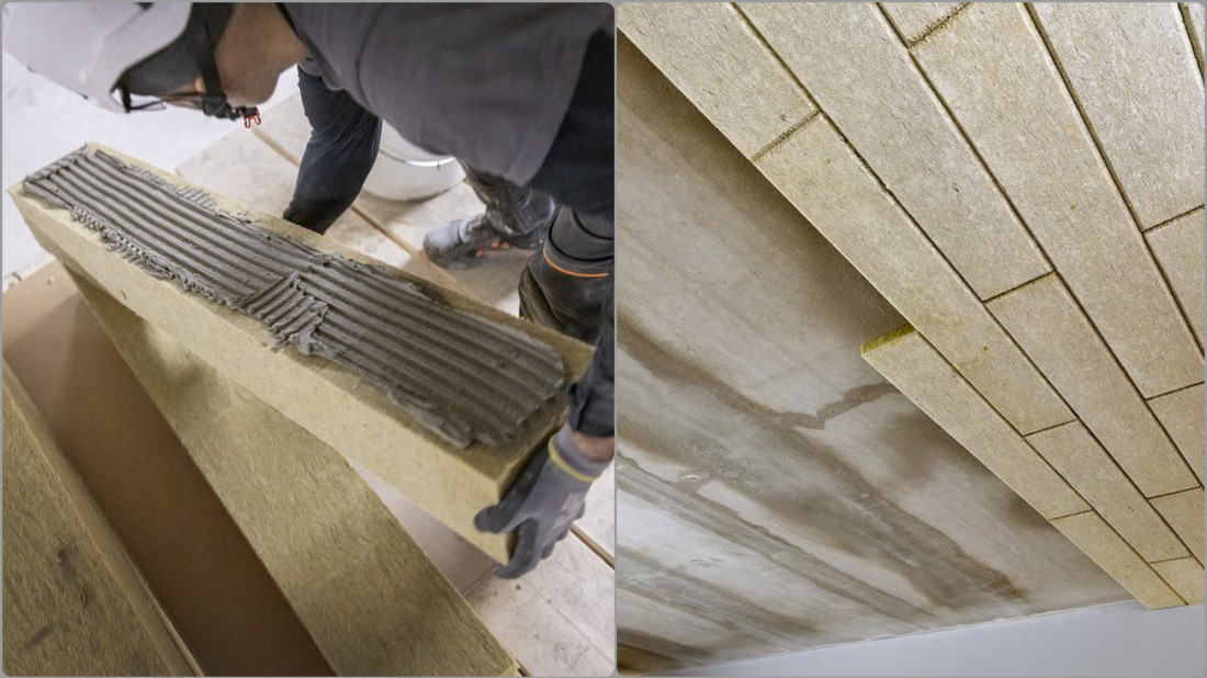

Montaż bez łączników mechanicznych – szybciej, prościej, taniej
W nowoczesnym budownictwie liczy się nie tylko efekt końcowy, ale również przebieg prac. System izolacji stropu z wykorzystaniem lameli PAROC CGL 20cy został opracowany tak, aby maksymalnie ułatwić montaż w rzeczywistych warunkach budowy.
Płyty są dostarczane z fabrycznie przygotowaną powierzchnią do klejenia, od razu po właściwej stronie. W praktyce oznacza to, że wykonawca nie musi ich obracać ani zastanawiać się, którą stroną przyłożyć je do stropu – eliminuje to ryzyko pomyłek i przyspiesza prace.
Kolejna ważna zaleta to fakt, że montaż nie wymaga stosowania łączników mechanicznych. Wystarczy odpowiednia zaprawa klejowa, np. PAROC XPG 001, aby trwale przymocować lamelę do betonowego stropu.
Brak kołków to mniejsza ingerencja w konstrukcję, krótszy czas realizacji, mniej hałasu i pyłu oraz uproszczona logistyka – nie trzeba zamawiać ani magazynować dodatkowych elementów.
Co więcej, system ma jednowarstwową konstrukcję, więc po przyklejeniu lameli nie ma konieczności wykonywania zabudowy z płyt, skomplikowanych sufitów podwieszanych czy dodatkowego malowania. Ocieplony strop wygląda estetycznie i może pozostać widoczny, co doskonale sprawdza się w garażach, halach czy przestrzeniach technicznych.
Elastyczna struktura lameli sprawia, że można je precyzyjnie dopasować do nierównych powierzchni oraz łatwo omijać przebiegające po stropie instalacje: przewody wentylacyjne, kanały grzewcze, rury kanalizacyjne czy kable elektryczne. To szczególnie ważne tam, gdzie każda godzina prac i każdy dzień przestoju mają wymierną wartość finansową.
