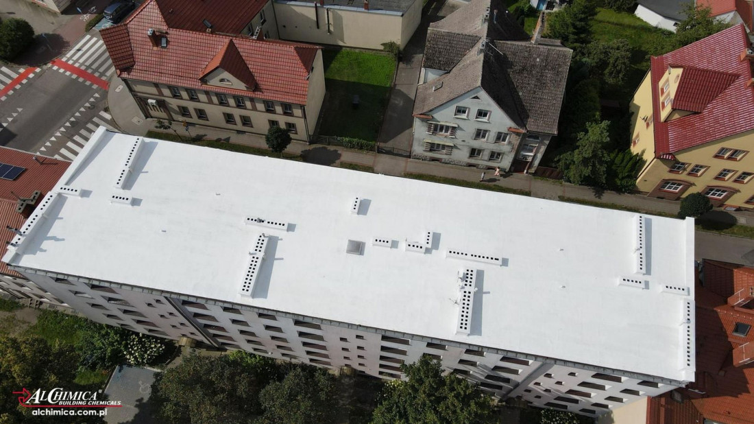

Budynek wielorodzinny w Szczecinku o powierzchni dachu 600 m2 pierwotnie pokryty był tradycyjną papą bitumiczną. Z biegiem lat materiał zaczął przeciekać, powodując zagrożenie dla mieszkań i zwiększając koszty utrzymania. Zamiast wymieniać całe pokrycie, zarządca zdecydował się na system Hyperdesmo Alpha Aliphatic – rozwiązanie, które łączy w sobie trwałość, elastyczność i funkcjonalność.
Renowacja została przeprowadzona w kilku starannie zaplanowanych etapach. Najpierw powierzchnię przygotowano, nakładając dwuskładnikowy grunt Universal Primer 2K-4060, który zapewnił doskonałą przyczepność do starej papy.
Następnie zastosowano warstwę membrany Hyperdesmo Industry, tworząc szczelną powłokę hydroizolacyjną. Kolejnym krokiem było wzmocnienie konstrukcji zbrojeniem z włókna szklanego Fiberglass-150 Mat, dzięki któremu dach zyskał dodatkową odporność mechaniczną.
Całość zwieńczyła warstwa Hyperdesmo Alpha Aliphatic – biała, w pełni alifatyczna membrana o wyjątkowej odporności na UV i trwałości sięgającej kilkudziesięciu lat.
Efekt? Jednolita, bezspoinowa powierzchnia, która nie tylko zatrzymała przecieki, ale również zmieniła charakter dachu, czyniąc go elementem wspierającym efektywność energetyczną budynku.
