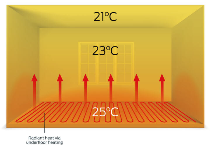

Ogrzewanie podłogowe skutecznie eliminuje ten problem, zapewniając równomierne rozprowadzenie ciepła tam, gdzie jest ono najbardziej potrzebne.
Dodatkowo, w przeciwieństwie do tradycyjnych grzejników, które mogą osiągać temperaturę nawet 75°C, system ogrzewania podłogowego działa w bezpiecznym zakresie 25-27°C, co przekłada się na większy komfort i oszczędność energii.
Ogrzewanie podłogowe.

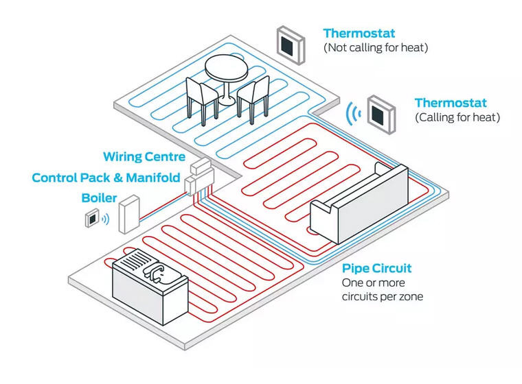

Kluczowe elementy systemu
Ogrzewanie podłogowe działa poprzez rozprowadzanie ciepłej wody o niskiej temperaturze w rurach umieszczonych pod wykończoną powierzchnią podłogi. System ten wykorzystuje inteligentne termostaty do monitorowania i utrzymania stałej temperatury w całym budynku lub wybranych strefach.
Może być zasilany różnymi źródłami ciepła, takimi jak tradycyjne kotły lub nowoczesne pompy ciepła (gruntowe lub powietrzne).
Systemy ogrzewania podłogowego - zasada działania.
Sterowanie ogrzewaniem – termostaty
Indywidualne termostaty w pomieszczeniach regulują moment włączenia ogrzewania oraz jego intensywność, dostosowując temperaturę do potrzeb użytkowników. Inteligentne sterowniki sygnalizują listwie elektrycznej konieczność uruchomienia ogrzewania, zapewniając precyzyjną kontrolę i optymalizację zużycia energii.

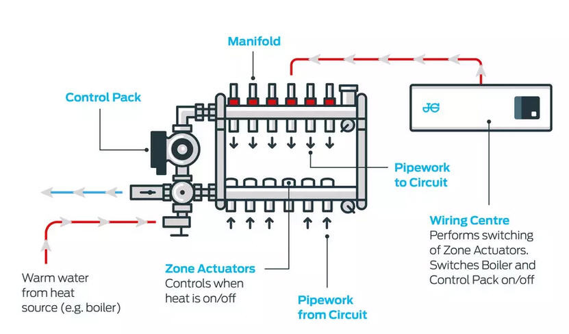

Pakiet sterujący i rozdzielacz
Ciepła woda ze źródła ciepła jest pompowana do zestawu kontrolnego, gdzie jej temperatura zostaje obniżona do około 50°C. Pakiet sterujący jest połączony z rozdzielaczem, który rozprowadza wodę do poszczególnych obwodów rurowych w podłodze, gwarantując równomierne nagrzewanie.
Centrum okablowania
Listwa elektryczna pełni funkcję centralnego układu sterowania, zarządzając siłownikami strefowymi, pakietem sterującym oraz kotłem zgodnie z sygnałami z termostatów. Dzięki temu system precyzyjnie kontroluje przepływ ciepła do pomieszczeń, zapewniając maksymalną efektywność i komfort cieplny.
Obiegi rurowe
Po uruchomieniu ogrzewania podłogowego cała powierzchnia podłogi jest równomiernie nagrzewana przez obwody rurowe do temperatury w zakresie 25°C–28°C. Taki zakres zapewnia komfort cieplny, utrzymując temperaturę nieco wyższą od pokojowej.
Rozdzielacze w systemach ogrzewania podłogowego
Rozdzielacze pełnią kluczową rolę w systemach ogrzewania podłogowego, zarządzając przepływem wody między obwodami rurowymi a źródłem ciepła. Dzięki temu system działa sprawnie, dostarczając ciepło równomiernie na całej powierzchni podłogi.
Rozdzielacze w systemach ogrzewania podłogowego.

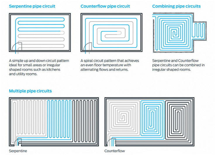

Ogrzewanie podłogowe - układ rur
Kolektor, czyli centralny punkt rozdziału ciepłej wody, powinien być umieszczony w strategicznym miejscu, aby zminimalizować długość rur. Sposób układania rur zależy od rozstawu, układu pomieszczeń oraz metody mocowania.
Układ rur
Plany instalacji, takie jak rysunki CAD, szczegółowo przedstawiają trasy i wzory ułożenia rur, dostosowane do konkretnego projektu. Przykłady układów pokazują najczęściej stosowane rozwiązania, choć możliwości konfiguracji jest wiele.
