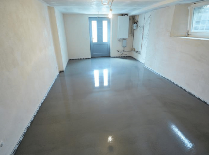

Gotowa, wyrównana i płaska powierzchnia podłogi po zastosowaniu masy samopoziomującej weber.tec 932.

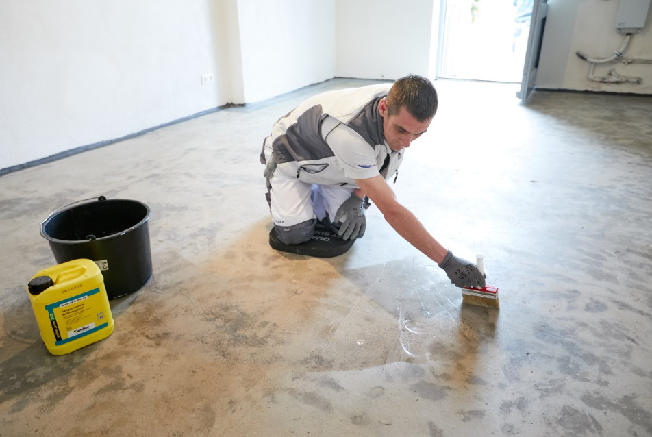

Gruntowanie podłoża w piwnicy.

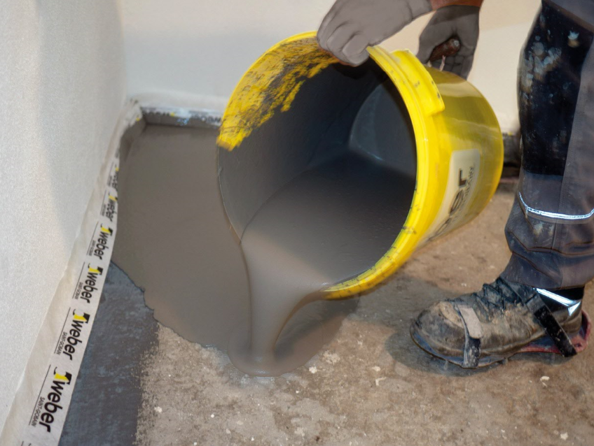

Wykończenie podłogi przy pomocy wodoszczelnej masy samopoziomującej weber.tec 932.
- Pierwszym etapem prac jest przygotowanie podłoża. Powierzchnię należy oczyścić, usuwając wszelkie zabrudzenia i luźne fragmenty, a następnie zagruntować. Masę mieszamy zgodnie z instrukcją na opakowaniu i nakładamy na powierzchnię rozprowadzając materiał za pomocą rakli. Po kilku godzinach podłoga jest już gotowa do użytkowania - wyjaśnia Krzysztof Rogacin.

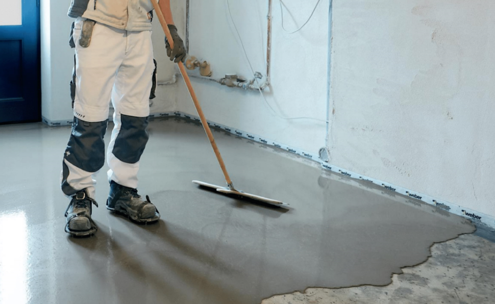

Wygładzanie powierzchni po zastosowaniu masy samopoziomującej masy samopoziomującej weber.tec 932.
