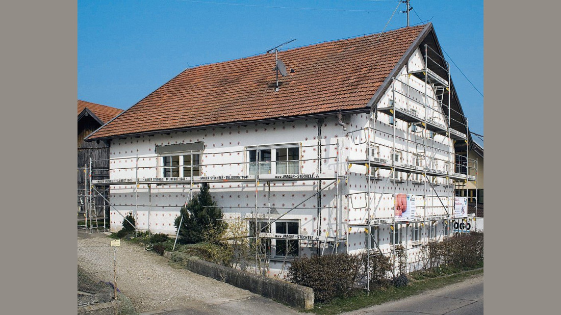

Od razu trzeba jasno powiedzieć, że przyczyną występowania tego zjawiska na elewacjach nie jest zła jakość tynku czy farby, a błędy wykonawcze popełnione na etapie wykonania ocieplenia. Gdy się dobrze przyjrzy, łatwo zauważyć, że układ kropek idealnie pokrywa się z rozmieszczeniem kołków użytych do przymocowania płyt termoizolacyjnych.
Dzieje się tak zwykle wtedy, gdy łączniki mechaniczne zostaną osadzone za głęboko, a ubytek w styropianie uzupełniany jest klejem. W ten sposób na elewacji dochodzi do powstania miejsc o gorszej izolacyjności cieplnej, innym stopniu gromadzenia wilgoci, a co za tym idzie - także zróżnicowanym tempie wysychania.
Uwidacznia się to właśnie w postaci tzw. efektu biedronki. Na nowych, czystych elewacjach zjawisko to zwykle ma charakter przejściowy - kropki pojawiają się podczas chłodnej, wilgotnej pogody, a po całkowitym wyschnięciu znikają.
Z czasem jednak może być gorzej, a „biedronka” pozostać widoczna na stałe, wskutek nierównomiernego osadzania się zanieczyszczeń na powierzchni ścian - na długotrwale wilgotnych miejscach łatwiej osadza się brud, kurz, rozwijają się grzyby i glony.
Łączniki a mostki termiczne
Trzeba także zauważyć, że każdy kołek wbijany w ścianę przez ocieplenie to mostek termiczny - dyble charakteryzują się bowiem gorszą izolacyjnością cieplną niż otaczający je styropian. W efekcie może się zdarzyć, że nawet prawidłowo osadzony, a jedynie zlicowany z płaszczyzną ocieplenia kołek, uwidoczni się z czasem na elewacji w postaci kilkucentymetrowej kropki.

Najpewniejszym sposobem na uniknięcie tzw. „efektu biedronki” jest stosowanie wysokiej klasy łączników mechanicznych - najlepiej takich, których użycie nie wymaga dziurawienia termoizolacji i całkowicie eliminuje powstawanie mostków termicznych. Takie możliwości stwarzają kotwy montażowe Baumit StarTrack.
To innowacyjny system mocowania płyt styropianowych bezpośrednio do murów nośnych oraz tych o osłabionej warstwie wierzchniej, np. starym tynku. Jego wykorzystanie niesie ze sobą cały szereg korzyści.
System mocowania płyt styropianowych oparty na kotwach montażowych Baumit StarTrack pozwala całkowicie wyeliminować mostki cieplne i zapomnieć o „efekcie biedronki” na elewacji. fot. Baumit
Przede wszystkim daje pewność prawidłowego zamocowania, bo widzimy podłoże, w którym wiercimy i wkręcamy kotwy. Eliminuje również ryzyko naruszenia przyklejonych płyt termoizolacji w trakcie montażu kotew.
Do tego skraca czas i obniża koszt montażu docieplenia na istniejących obiektach, gdyż nie wymaga usuwania lub czyszczenia i odpylania starych powłok znajdujących się na docieplanej ścianie. Dodatkowo montaż płyt termoizolacyjnych przy pomocy kotew StarTrack całkowicie eliminuje powstawanie mostków termicznych w miejscu kotwienia oraz śladów kołków na elewacji (tzw. „efektu biedronki”).
Standardowe łączniki i tzw. termodybel
Jeśli mimo wszystko zdecydujemy się na standardowe łączniki osadzane na warstwie izolacji, pamiętajmy o montażu zagłębionym - ukrytym (tzw. termodybel), polegającym na wykonaniu otworu montażowego w ścianie przez przyklejoną płytę termoizolacyjną, frezowaniu styropianu, a następnie zagłębieniu łącznika w izolacji i przykryciu systemową zaślepką styropianową.
