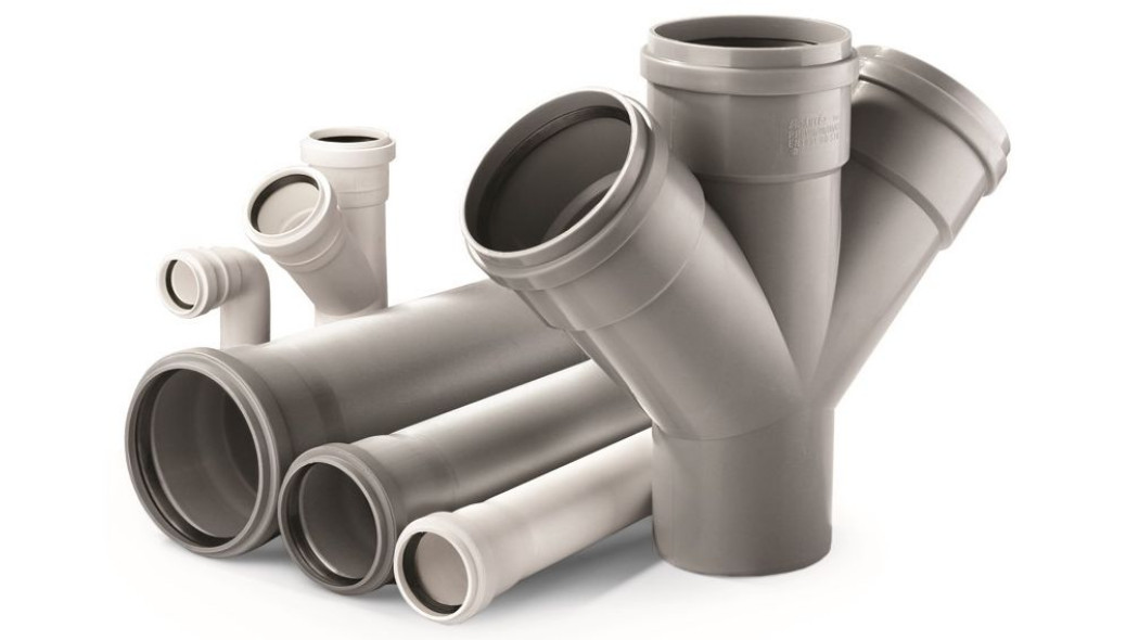

W parterowym domu będę układał rury kanalizacyjne, które zostaną później zakryte wylewką podłogową. Jakich rur powinienem użyć, gdyż w sklepach hydraulicznych są rury w kolorze pomarańczowym (droższe) oraz szare - według sprzedawców przeznaczone do instalacji wewnętrznych.
Rury kanalizacyjne przeznaczone do ułożenia na zewnątrz budynku mają kolor pomarańczowy - łatwiej je zauważyć podczas prowadzenia w przyszłości jakichś prac ziemnych. Mają również większą grubość ścianek i są sztywniejsze (bardziej wytrzymałe na zgniecenie) od rur przeznaczonych do instalacji wewnętrznych. Te są szare lub białe.
W podłodze ułożonej na gruncie trzeba zamontować rury kanalizacyjne pomarańczowe, gdyż te przeznaczone do instalacji wewnętrznej mogą ulec uszkodzeniu podczas wykonywania podłogi lub na skutek np. osiadania fundamentów.
Najlepiej zamontować rury kanalizacyjne o średnicy 110-160 mm, wyprowadzone ponad poziom podłogi w każdym punkcie podłączenia do pionów kanalizacyjnych. Ponieważ średnice rur w instalacji wewnętrznej wynoszą 50-110 mm, niezbędne będzie założenie odpowiednich redukcji.
Nie należy umieszczać w podłodze podejść pod np. umywalkę czy zlewozmywak z szarych rur o średnicy 50 mm, gdyż trudno je będzie wymienić w razie awarii. Lepiej poprowadzić je na ścianie przy podłodze i zamaskować obudową np. z płyt gipsowo-kartonowych.
