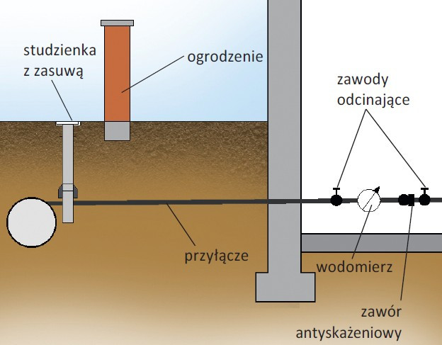

- Czy owo przyłącze to rzecz skomplikowana?
- Bynajmniej - proszę zerknąć na rysunek. Ważny element, który musi się na nim znaleźć, to zawór antyskażeniowy. Zapobiega on cofaniu się wody z instalacji domowej do sieci wodociągowej w przypadku spadku ciśnienia w wodociągu. Dalej mamy wodomierz, który należy ulokować tak, by pracownicy zakładu wod.-kan. mieli do niego swobodny dostęp - nawet wtedy, gdy jest to spotykany coraz częściej wodomierz odczytywany zdalnie drogą radiową. Za wodomierzem należy zamontować filtr do wody, choćby prosty, zatrzymujący zanieczyszczenia takie jak piasek, bo zapobiegnie to przyspieszonemu zużyciu elementów armatury w instalacji wodnej.

Fakt, że użyte określenie i rysunek (brak zaznaczenia zasuwy) sugeruje lokalizację "studni" o dużej średnicy. W rzeczywistości jest to rura umożliwiająca zamknięcie zasuwy (długim kluczem nasadowym) i i osłonięta żeliwną pokrywą , chodź formalnie nazywana jest studzienką ...
Gość Rambo 9 w TV
18-01-2021 15:16
...i do całego bełkotu dołączony rysunek na którym jest studzienka z zasuwą wodomierzową.... STUDZIENKA... Skąd  się wzięła ta studzienka na przyłączu?
