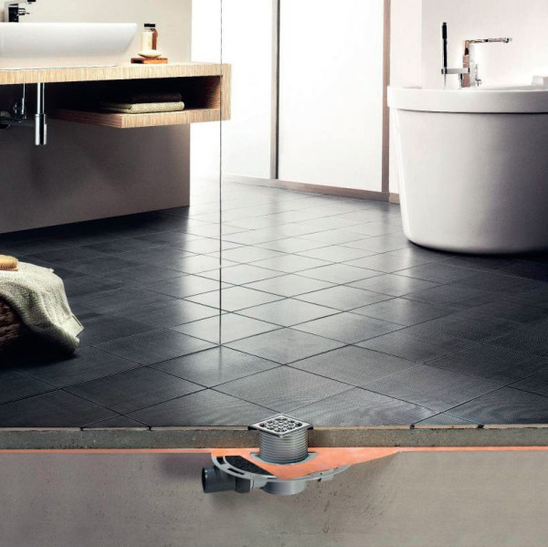

Wpust podłogowy - ważny element instalacji kanalizacyjnej
Niedocenianym, ale bardzo ważnym elementem instalacji kanalizacyjnej są wpusty podłogowe. Należy zadbać o ich instalację w łazience, pralni i kotłowni (fot. Viega)
