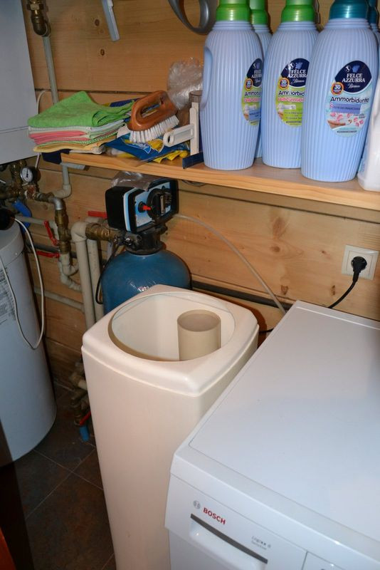

Zmiękczacz wody z kolumną filtrującą umieszczono w budynku mieszkalnym

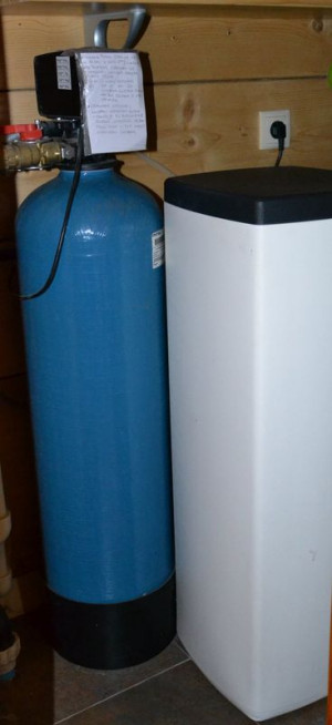

Kolumna filtracyjna z automatyczną głowicą sterującą

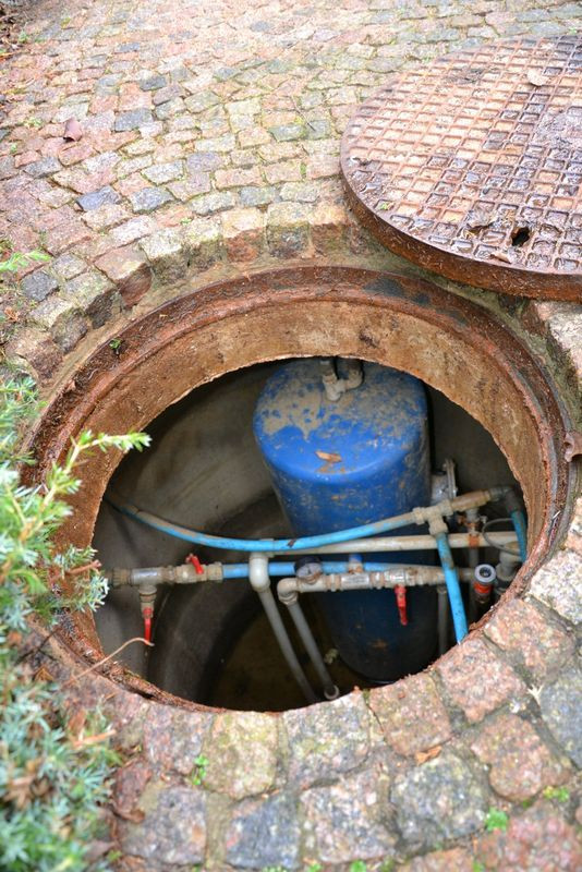

W ogrodowej piwnicy umieszczono wielką kolumnę ze złożem odżelaziającym i odmanganiającym

  • Na początku wszystkie urządzenia obsługiwałem ręcznie raz w miesiącu, ale było to uciążliwe, szczególnie w przypadku urządzeń znajdujących się w piwniczce w ogrodzie. Dostęp do hydrofora i kolumny filtrującej jest utrudniony, bo wejście jest pionowe i wąskie, na dodatek piwnicę często zalewa woda podskórna. Wprowadziłem więc inne rozwiązania. Obecnie filtr w ogrodzie 4 razy w roku obsługuje ręcznie serwisant, natomiast dwuczęściowy zmiękczacz wody zaopatrzyłem w automatyczną głowicę sterującą. Złoże filtracyjne zmiękczacza płucze się co dwa tygodnie. Sól do zbiornika dostarcza i dosypuje serwisant, łącząc te czynności z obsługą filtra w ogrodzie. Moim zadaniem jest teraz tylko ustawianie zegara sterownika na zmiękczaczu, po każdym wyłączeniu prądu. Krótkich wyłączeń prądu jest jednak tak dużo, że nie wszystkie rejestruję. Zdarza się, że płukanie złoża w filtrze zmiękczacza, zamiast w nocy, odbywa się w dzień. Rodzina wie, że wtedy przez dwie godziny nie może korzystać z wody.
