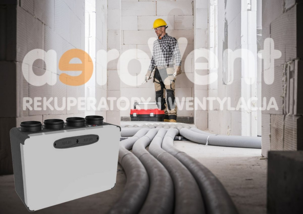

Podczas ustalania lokalizacji nawiewników i wywiewników, ważne jest także umiejscowienie skrzynek rozdzielających, które powinny być zlokalizowane jak najbliżej centrali wentylacyjnej. Po wybraniu lokalizacji tych trzech elementów instalacji należy połączyć je przewodami elastycznymi. W aeroVent są dostępne przewody o niewielkich średnicach, które można ukryć w posadzce, co bardzo ułatwia rozplanowanie trasy kanałów wentylacyjnych. Więcej na temat rozplanowania instalacji rekuperacji dowiesz się na stronie: https://aerovent.pl/rozplanowanie-instalacji/.
4. Brak izolacji lub niewystarczająca izolacja kanałów wentylacyjnych
Niezaizolowane kanały wentylacyjne prowadzą do strat ciepła, kondensacji wilgoci i w rezultacie do obniżenia efektywności systemu. Izolacja jest bardzo istotna, zwłaszcza w miejscach, gdzie kanały przechodzą przez nieogrzewane przestrzenie, np. poddasze czy strych.
Kanały wentylacyjne
